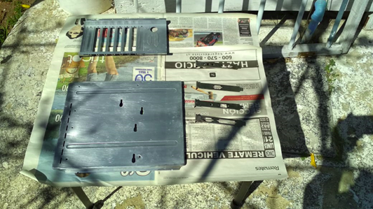

Como curiosamente las primeras placas que me llegaron para probar fueron en formato “Baby AT”, pensé en hacerme un test bench para esa disposición y consulté a un amigo de la vieja escuela (tuvo un ciber y me enseñó de tarros desde el 94 al 98) si tenía alguna torre de esas bien viejunas, y me pasó una pero tan oxidada que no me quedó más remedio que “embellecerla” un poco para que fuera más funcional y no terminara corrompiendo el hardware.
Me hice de primer y pintura en spray para el proceso, el cual muestro a continuación:
