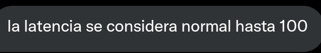

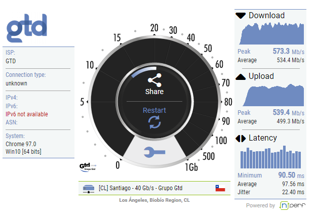

Me da mas de 100 generalmente de Los Ángeles a Santiago
La respuesta después de horas de reclamos.

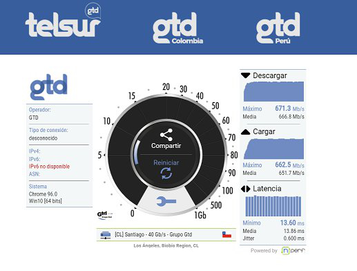

Debe haber un problema en tu sector.
También estoy en Los Ángeles y mis números no son tan malos (aunque la latencia tampoco es de las mejores).

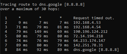

haz una traza a los dns de google 8.8.8.8 para ver en que salto tienes el aumento de latencia.

Justamente lo que me cansé de explicar a servicio al cliente (intente por chat de la pagina, twitter, telefono, todo), todos dicen que mi latencia es "normal".
Bueno, si ni siquiera lo interpretan como un problema yo igual pensaría en cambiarme.

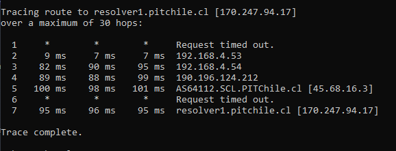

Un trace a 1.1.1.1 , 8.8.8.8 y 170.247.94.17
SirKarloz
15 Abril 2010
33
Arriba deje el de 8.8.8.8, el otro es lo mismo

Inventa una escusa para que vaya un tecnico a tu casa, cuando llegue el tecnico le comentas el problema. Por telefono te dan cualquier cosa. El problema esta entre el 2do y 3er salto. Claramente un problema acotado a tu zona, barrio.

El problema esta en el punto 192.168.4.54, suena lan. Que es ese dispositivo?
Estar probando conectado por cable cierto? Por cable directo al router o equipo principal ? Al parecer NO.
