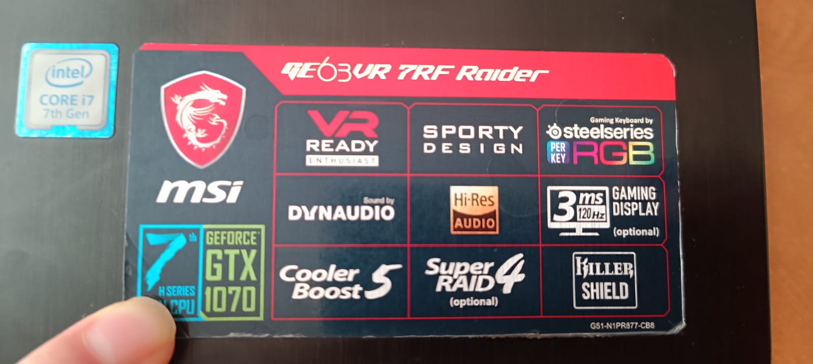

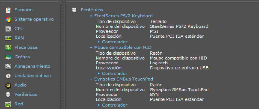

Tengo mi notebook desde el año 2020 es un GE53VR 7RF RAIDER pero con las mantenciones, formateos y actualizaciones durante los años el único problema que he tenido es la retroiluminación RGB del teclado.
Al instalar el controlador ( SteelSeries Engine 3 ) ya no puedo controlar la iluminación, primero pensé que era mi teclado que se encontraba en malas condiciones, pero en ocasiones al encender mi pc el teclado se ilumina por 1 min y se apaga nuevamente. Así llevo un tiempo verlo iluminar cuando se le da la gana.
Busque en la web drivers y instale un montón de opciones que daba internet y nada funciona, no puedo arreglar este desperfecto. ustedes como comunidad conocen un caso que haya resuelto mi problema agradecería su ayuda.
Adjunto imágenes con especificaciones del pc por Speccy, saludos.

Debe ser el controlador del RGB que la version nueva no lo detecta correctamente o no es compatible con alguna actualizacion de windows, no creo que sea algo electronico como alguna resistencia o condensador que este fallando y apague el RGB, te recomiendo que busques info en la pagina del fabricante o foro del mismo, a mi me paso con el programa controlador del RGB las versiones mas nuevas no detectaban el teclado, volvi a la version antigua y lo arregle.
