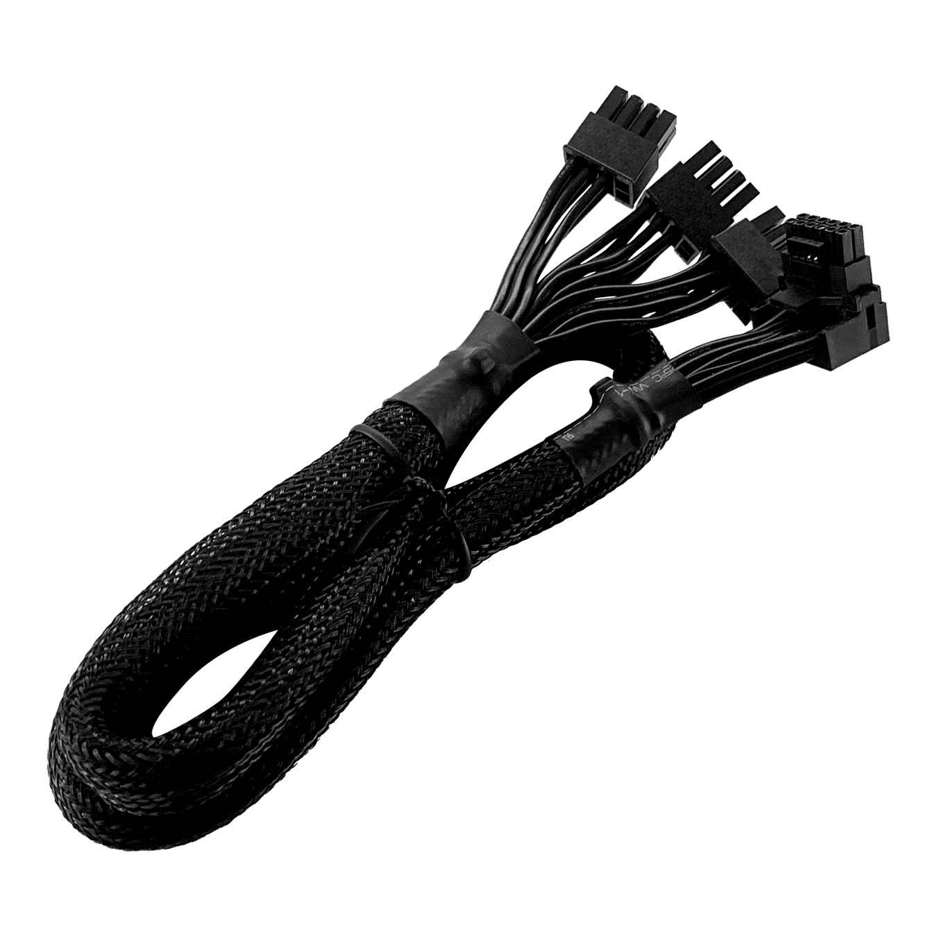

En la pagina de cooler master esta el famoso cable pero no lo venden en ningún lado :cry
Ver adjunto 31086
salu3
Está bueno porque además está hecho a 90°, lo que te quita el riesgo de que se doble el cable al poner la tapa del gabinete y que con ello altere la unión en la conexión con la tarjeta de video.
gracias por los link, sale caro traerlo ya que lo envían de Israel

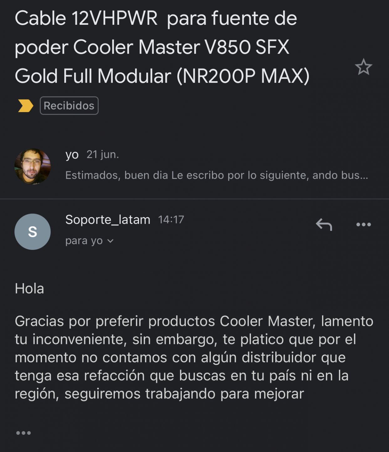

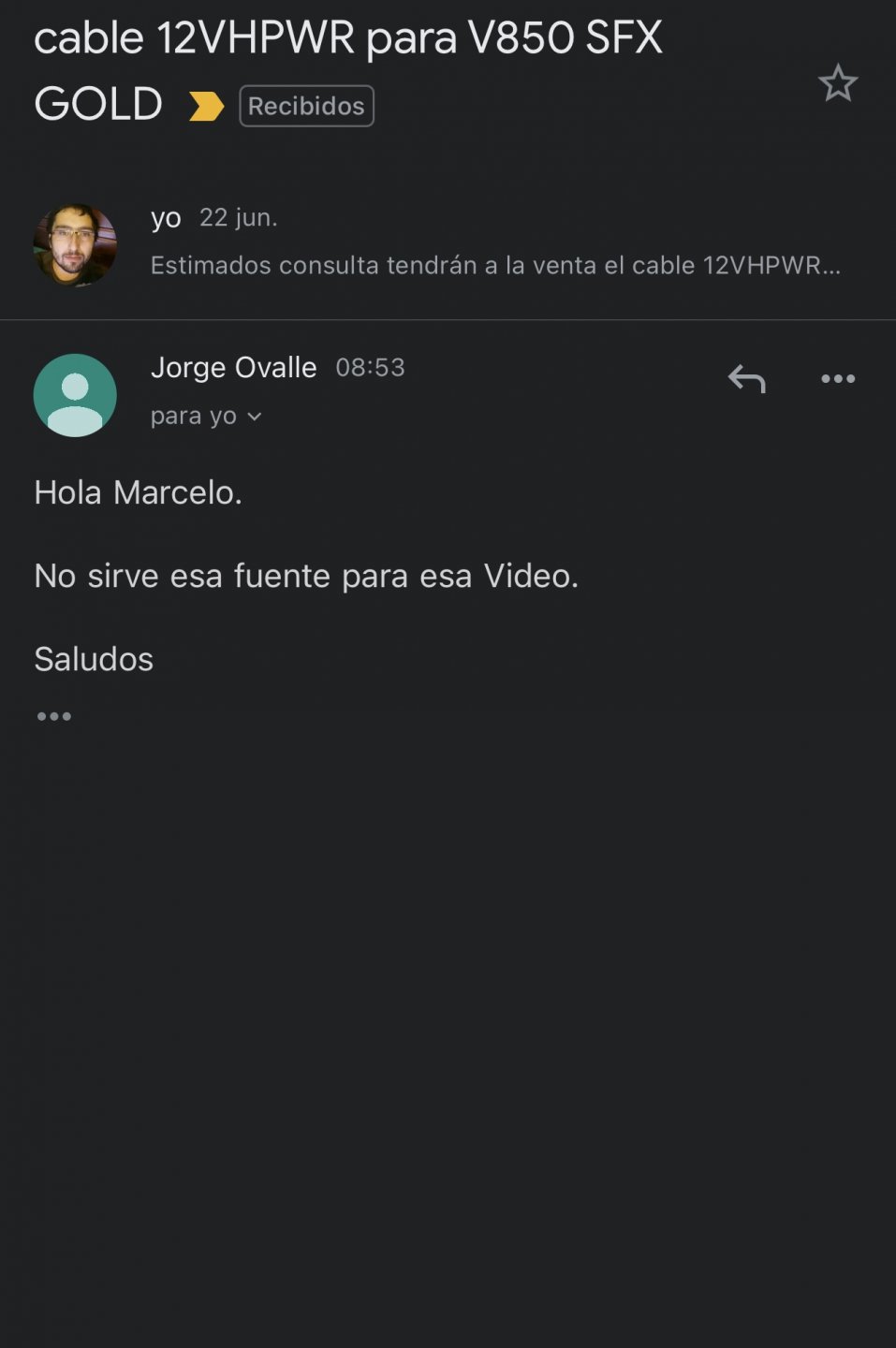

Pregunte en varias tiendas de Santiago si tenían el cable y uno me respondió lo siguiente
Ver adjunto 31101
creale al fabricante, no a cualquier personaje de internet
según la página de Coolermaster la V850 SFX es compatible, por lo que debería dar el ancho para esa GPU
y según la propia calculadora de Coolermaster, una PSU de 850w debe bastar para una configuración con una RTX 4080
frioman
19 Julio 2005
124
Jaja, le podrías preguntar la razón, a ver qué te dice.
La misma nVidia pone que el requerimiento es de 750W para esa GPU. Tal vez cree que se requiere una PSU ATX 3.0, lo que NO es correcto.
Le pregunte por que no servia técnicamente pero no respondió solo respondió que no tenia el cable 🤣

Era el encargado de ventas de https://coimco.cl/index.php, en la pagina de cooler master salía esa tienda
