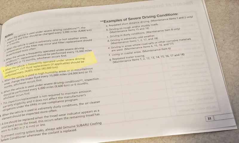

Respecto a lo de las cajas CVT, luego de que se ganara el caso colectivo en contra de Subaru por la cantidad de reclamos de cajas muertas con menos de 100mil km para los modelos entre 2010 y 2015, se agregó un parrafo en el manual de la mayoria de los Subarus con cajas CVT:
Luego con el tipico trafico de santiago, parece razonable cambiar el fluido al menos 1 vez cada 100mil km.

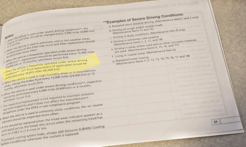

Ver adjunto 15466
Me había enterado, el problema es la interpretación de esa tal "condición severa".
En mi oopinión, el manejo en Santiago dista de condición severa, dado que es tránsito de esquina a esquina, carreteras lentas y mucho tiempo en tacos.
Claro por eso yo estimo que se deberia hacer cada 100mil y es que para subaru (como dice el parrafo en cuestión) en condiciones severas se deberia hacer cada 40mil km.
Por otro lado esto concuerda con otros fabricantes como Nissan y Mitsubishi que tambien recomiendan cambio de fluido cada 50mil-60mil km para cajas cvt.
