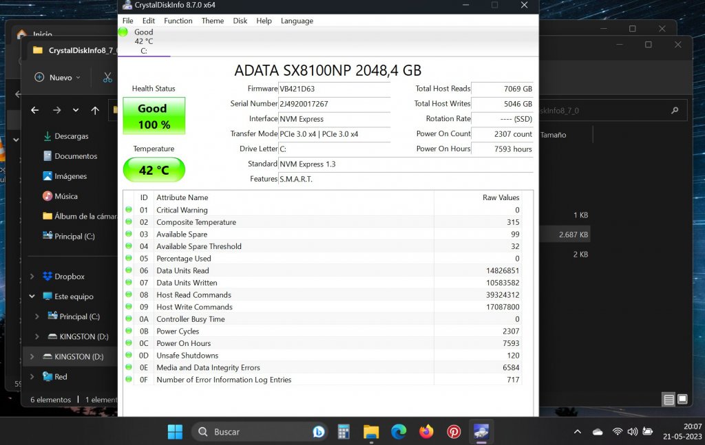

Hola a todos. Les comento un problema que me acaba de pasar con un notebook HP, por si tienen sugerencias de cómo seguir.
El notebook (un HP modelo 14-fq1008la) de mi señora está dejando de reconocer el SSD de manera aleatoria. Empezó tras una actualización de windows, pero puede ser coincidencia. Ya estaba dispuesto a sacarlo cuando probé de nuevo y lo reconoció otra vez, empezó a deshacer la actualización (porque no la pudo instalar bien), y logró entrar de nuevo a windows, pero estando dentro dio pantallazo azul y luego, tras el booteo, otra vez no lo reconoce. Después de un rato lo reconoció de nuevo, pude incluso correrle un crystaldisk y el SSD está impeque, según el programa.
Nota: el SSD es uno que le puse yo, de 2TB en vez del de 256 GB que traía, así que la garantía yo creo que ya no corre.
¿Es la placa madre? ¿Puede ser algo solucionable por software?
Gracias.

Es una posibilidad que sea la unidad, veré cómo se comporta en mi PC de escritorio. Igual Crystal Disk info no indica desgaste en los chips/celdas, tal vez esté fallando la controladora. Raro igual, porque la unidad se ha usado poco, pero no lo descarto.

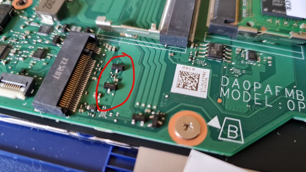

Primero, resulta que el SSD que funcionaba inestable en el note NO está malo. Lo probé harto conectado al PC de escritorio con un cofre (tenía los puertos M2 ocupados) y todo bien. Entonces, cuando hace unos días vi que en la app de HP del note salió una BIOS nueva, la instalé esperando que funcionara, pero seguía igual de mal. Ahí me di cuenta del problema. Algo que, mirando retrospectivamente, podía haber notado antes, pero simplemente se me fue: hay una incompatibilidad física entre el SSD ADATA XPG y el notebook HP.
Queda mejor explicado con fotos:
Primero, la zona del PCB que queda bajo el SSD una vez conectado al puerto M2 tiene algunas cosas en la superficie:
Lo cual no es problema para el SSD que traía, un Kingston NV1 de 250 GB, ya que por debajo es plano. Pero, el que le puse yo, un ADATA XPG SX8100NP de 2TB, tiene el PCB muy ocupado en esa zona:
Y resulta que topaban en esa zona. El "tope" era leve, a tal punto que ni me di cuenta cuando lo puse la primera vez, y , de hecho, funcionó bien durante meses. Supongo que algo fue cediendo de a poco y afectó el correcto contacto a nivel del puerto M2, por lo que se puso inestable.
Entonces, tras darme cuenta de esto, hice cambalache entre un SSD de mi PC de escritorio (un Kingston NV2 de 2TB que usaba de secundario) y este ADATA que no funcioanba bien en el note. Como el NV2 también es plano, quedó funcionando sin problemas en el note (ya lleva días) y el ADATA volvió a mi equipo de escritorio,también funcionando sin problemas (la altura el puerto M2 en la placa madre de escritorio es mayor y no topa con nada).
Así que la enseñanza que me deja esto es que si uno quiere cambiarle el SSD al note, además de las características técnicas del SSD nuevo que quieres comprar, también hay que fijarse si físicamente tu notebook no sea medio problemático y sólo acepte bien unidades que sean planas por abajo.
7.944
te pegastes flor de rajaso que ese "corto" no te quemara algo...
Esos rectángulos negros que están destacados ahí, ¿de qué material son? ¿es conductor?
Yo creo que la inestabilidad era por un tema físico de contacto en el puerto M2 al quedar el PCB levemente doblado por el tope, no un problema eléctrico, pero no me manejo en electrónica como para saber qué son esos componentes del PCB.

puse "corto" por que claramente no se produjo, pero estaba la posibilidad entre las "patitas" de las cosas negras y las "patitas" de la parte de abajo de tu ssd
