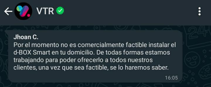

Se me olvido comentarte, no debes buscarlo en la Pagina, solo llama o conectate a Whatsap y diles que viste el deco donde un amigo y que quieres uno.
OJO te dejo este dato, NO PIDAS cambio de deco por uno de los que tienes, sino querran cobrarte 20 lucas por instalarlo, que es absurdo, pero su sistema funciona asi, diles que quieres que te lo envien a la casa y nada mas, eso no tiene costo, y lo activas tu mismo desde su pagina y listo, después que lo tengas funcionando, si quieres devuelves alguno de los que pagas y chao (si es que pagas alguno), pero NO el mismo dia ni como cambio, si no no te dejaran sin pagar esas 20 lucas. y el costo es de 2.990 mensual, asi que incluso sale mas barato de lo cuestan los HD normales. ;)
No me resultó sera por que en Maipú es muy mala la señal?
