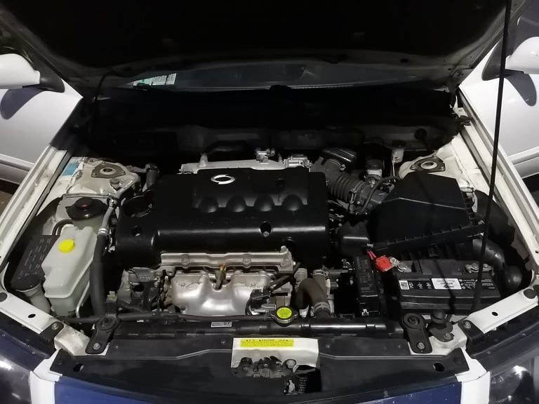

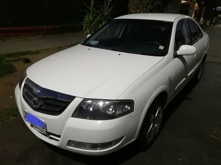

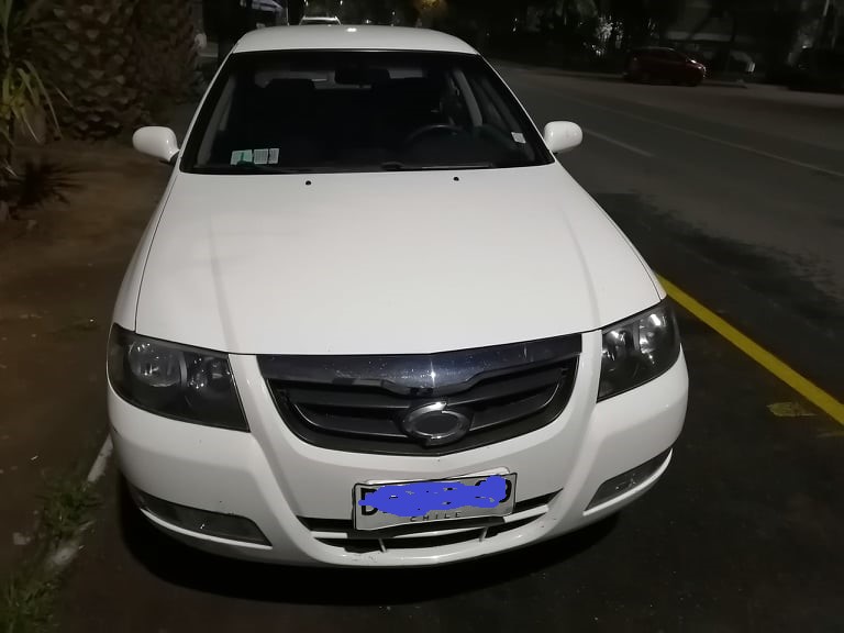

Chicos, ando viendo autos para comprar y hoy fui a visitar un Sm3 que en general estaba en buen estado.
Me llamó la atención que la luz de airbag se mantenía encendida, pero el auto no tiene signos de haber tenido un tortazo o algo por estilo, pienso que puede ser la cinta que va a la bocina lo cables bajo el asiento pero no me siento completamente seguro. Recalco que igual está un poco bajo el valor de mercado. La pregunta es: vale el riesgo que sea una pana menor como lo cinta o lo descarto?
Dejo las fotos a ver si un ojo más preparado que el mio ve algo, yo personalmente no vi indicios de choque frontal como para la activación.
De antemano gracias

Yo tengo un Fluence, que según entiendo es básicamente lo mismo. El año pasado una micro me pegó un topón, los airbag no se activaron porque no fue para tanto, pero sí se activó la luz de alerta. El auto se fue a taller por el seguro, no lograron borrar el error. Se fue a escáner y tate, módulo malo. 350 lucas el módulo + 150 lucas de mano de obra. El seguro cubrió todo, así que yo relajado, pero te lo comento para que te hagas la idea de que podría ser algo no tan simple como el problema típico de los cables o conectores.

Gracias, me tiene cachudo porque es el único detalle que le encontré al auto, además de un ruido al girar el volante que debe ser la bomba hidraulica pero lo del airbag lo encuentro una loteria... puede que sea un cacho muy menor pero como un tete bastante salado. Como mencioné el valor de mercado es inferior. generalmente bordean los 3.3m y este estaba en 2.8...
En tú opinión, qué harías?

Considerando que hay tanto auto para mirar, probar y elegir, no lo compraría.

Que lo revisen , el escaneo podra dar mas pistas sobre el airbag , y alguna otra cosa de motor . Igual pregunte desde cuando se prendieron las luces y de frenton si tuvo un choque .
Una revision por abajo dira si hay algo raro . Buscar juegos en la direccion , y encontar la causa del ruido .

Yo partiría primero lo básico: revisar si los conectores en el módulo mismo no estén sueltos, aprovecha de revisar el cable que sube tb, en una de esas está cortado.
Pero concuerdo, métele computadora y podrás saber bien qué onda. Ojalá tengas computadora que pueda escribir tb, ya que así lo enchufas ANTES de dar una vuelta, lo reseteas y a la vuelta revisas si aparecieron códigos. Que tenga códigos guardados no necesariamente significa que sean recientes.

Ante la duda, desistí de la compra ya que puede ser una lotería y buena suerte no tengo la verdad XD.
