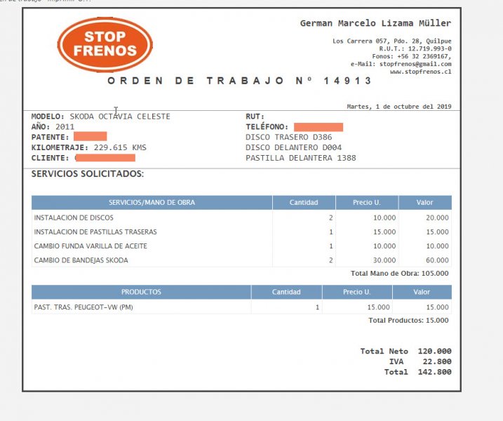

Las pastillas las instalaron en el taller que me ve los frenos, ni idea cuales son, jeje,...
Me da lo mismo en todo caso pues como comenté, les hice el sistema para gestionar el taller y me pagan unas pocas lucas por "mantención", que yo convierto en servicios , asi que no salieron lucas de mi bolsillo en ese item (descontamos para alla y para aca, si quedo debiendo, despues de ciertos meses se salda la deuda). Ellos me cambiaron las bandejas y el tema de la varilla tambien, aparte de mirar si habia algo mas chorreando o raro pues como tiene cubrecarter no había podido mirar bien.
Adjunto la OT, ahi pusieron el tipo de discos y pastillas ¯\_(ツ)_/¯
Adjunto la OT, ahi pusieron el tipo de discos y pastillas ¯\_(ツ)_/¯Ver adjunto 3654
Lo comentaba porque en general ponen pastillas italbrakes gt que a la larga se comen el disco, pero no cache que tenias ese arreglo, y si te cambiaron todo mas que mejor!

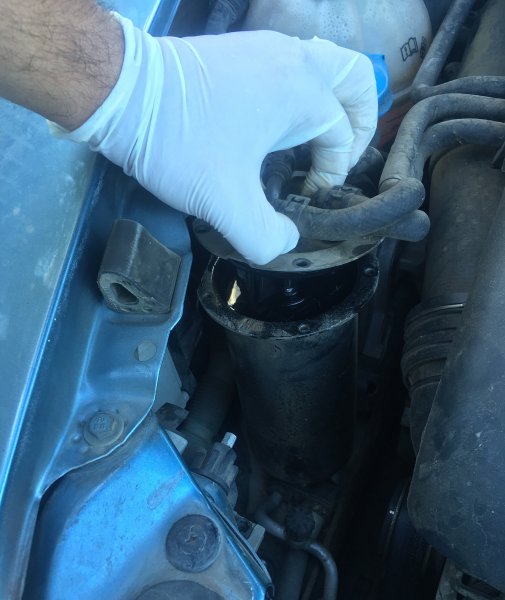

Otra actualización, ya llevo 6.000 km con el octavia y me queda un par de miles de km para el cambio de aceite.
Revisando los registros, a este motor se le hacían las mantenciones cada 7.500 km en el concesionario, hasta los 100.000 . En el computador esta seteado el intervalo a 7.500.
Esto me parece bueno, pues aunque hayan usado "lubritek" o alguna melaza similar, aseguraron que el aceite no perdiera muchas propiedades ==> menor desgaste.
En el manual oficial, se supone que las mantenciones son cada 15.000km/12 meses normal, tal como lo hacen en Europa y 30.000/24 meses max. en el periodo extendido . Ya que mis condiciones de uso no son severas, pues no ando mucho en taco ni ciudad, seguiré con periodos de 15.000 km con un aceite 5w30, lo mas probable Ravenol, u otro símil de procedencia europea.
El cable vagcom que encargué en aliexpress ya llego a Chile y esta en proceso. (también compre el útil de calado de la distribución, que esta "en reparto" desde el 18/10) .
Ya estoy terminando de dejarlo "confiable", lo que le hice este tiempo fue:
  • Cambie los 4 neumáticos por Hankook Optimo.
  • Alineacion - Balanceo
  • Cambio de aceite a la caja DSG6
  • Cambio de filtro de petroleo
Pendiente solo me queda la distribución y el cambio de liquido refrigerante, que ya lo tengo comprado (G13), pero lo cambiaré cuando le haga la distribución, ya que hay que vaciar el sistema para cambiar la bomba de agua.

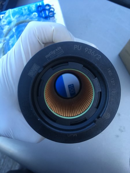

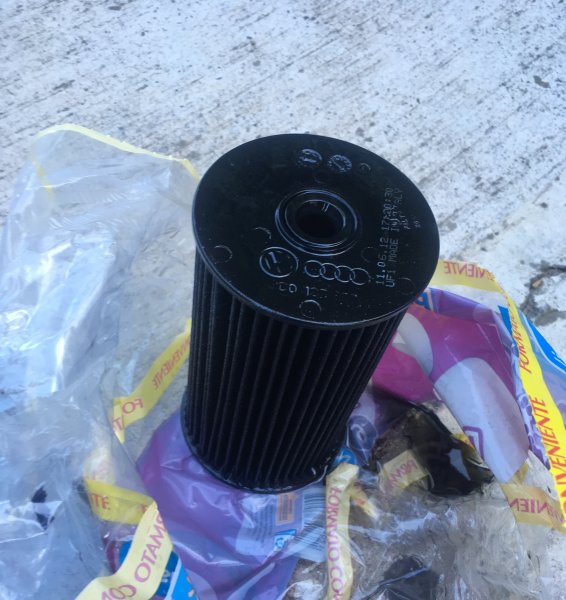

Compre en jacobo helo un par de cosas, nunca más. La atención como las pelotas, tuve que hablar con la jefa de local para que me solucionaran un cambio (la cual no tuvo ningún problema), cambié por el filtro de petroleo y el refrigerante. El problema luego es que el filtro que me vendieron (con el vin obviamente) no era para mi motor, obviamente me di cuenta cuando lo saqué. Luego de las puteadas de rigor tuve que buscar en viña el filtro, porque estaba asqueroso y como ya tenía abierto, no era conveniente volver a poner el mismo. Ahora cuando vaya a stgo nuevamente pasaré a tirárselos por la cabeza y que me devuelvan las lucas (y obviamente no comprar mas ahí).
Este es el filtro que me vendieron:
y el que es de mi motor solo tiene 1 entrada:
Ver adjunto 3960
Ver adjunto 3962 Ver adjunto 3961
MJH no suele responder bien a los reclamos, así es que prepárate, porque cuando les digas que te vendieron un filtro que no corresponde, probablemente van a tratar de echarte la culpa del problema. Y mientras discuten, capaz que te peguen un sticker en el parabrisas para que además les hagas publicidad :risas
