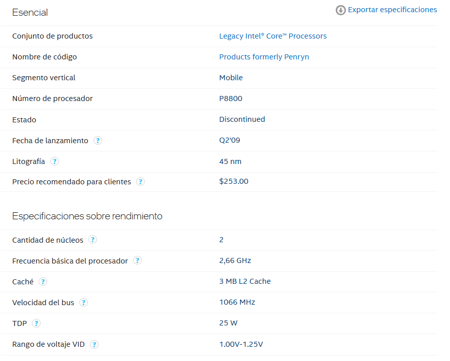

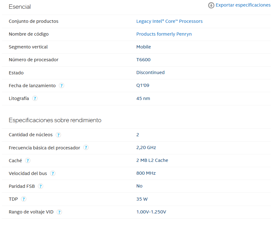

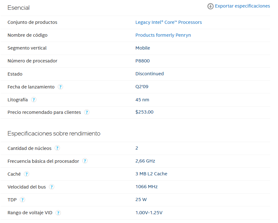

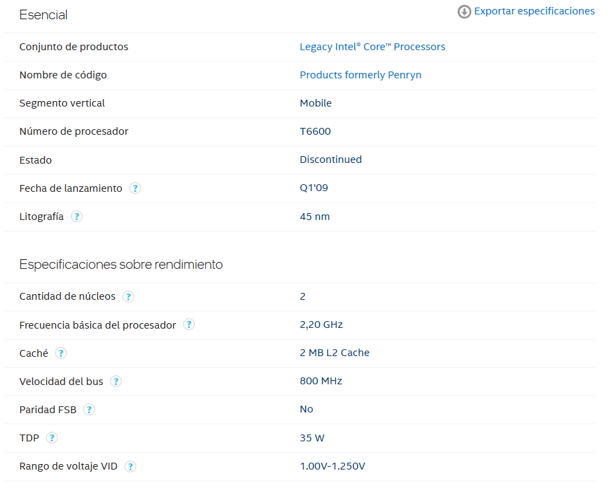

Respecto al FSB, en el Samsung que potencie hace algún tiempo;
Originalmente el equipo venia equipado con un T6600 con FSB de 800 MHz.
Pero, en base a la compatibilidad del socket y chipset, le puse un P8800 con FSB de 1066MHz:
La potencia del equipo quedó capada en la velocidad máxima que da el CPU por el FSB nominal que permite la placa:

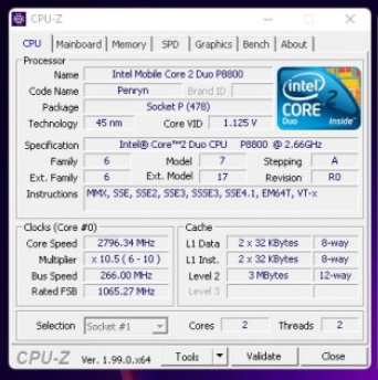

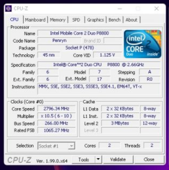

CPU-Z del P8800, nótese los ciclos que detecta:
Antecedente 1:
El P8800 se muestra en CPU-Z como:
  • FSB: 1066 MHz
  • BUS: 266
  • Multiplicador: 10.5x (Debería ser 10x).
  • Velocidad: 2,79 GHz (No puede estar overclockeado, más abajo muestro que no está funcionando a esa velocidad)

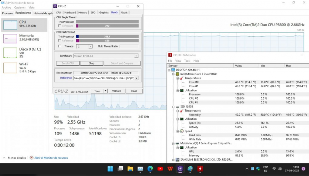

Antecedente 2:
El P8800 permite un multiplicador entre 6x y 10x (Lo que no es concordante con el CPU-Z de más arriba que muestra 10.5x).

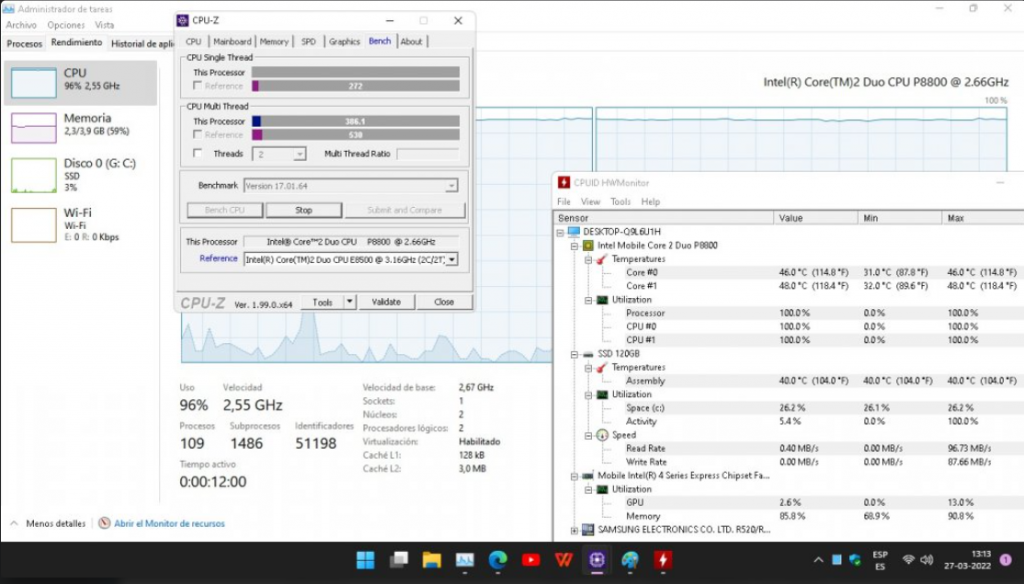

Antecedente 3:
Según la prueba de estabilidad que hice con CPU-Z, y midiendo los datos con el administrador de tareas de Win11 (Modificado para saltarse los requisitos de seguridad de hardware), este último indica una velocidad máxima de funcionamiento de 2,55 GHz (Original del P8800 es de 2,66 GHz).
Mi teoría: A pesar de que el P8800 tiene un FSB de 1066 MHz, la placa solo permite que suba hasta 1020 MHz (Aqui es donde me atrevo a confirmar que no es 100% compatible), entonces la velocidad final del CPU queda dada por los siguientes parámetros:
  • FSB: 1020 MHz
  • BUS: 255 MHz
  • Multiplicador: 10x (Máximo que da el P8800)
  • Velocidad: 2,55 GHz
Mi evidencia:
  • CPUID: Muestra al P8800 al 100% de estrés (En teoría es el máximo que da limitado por hardware).
  • El Administrador de tareas: Muestra al P8800 al 96% de stress (Si el P8800 tiene una velocidad nominal de 2,66 GHz, obviamente Windows detecta que no está al 100% porque está trabajando solo a 2,55 GHz)
Lo que resumidamente es: Funciona, pero no al 100, y eventualmente la mejora es muy notoria especialmente en la reproducción de multimedia (YouTube a 720p).

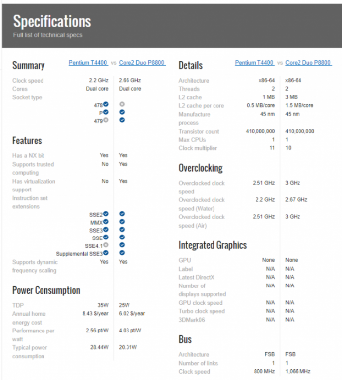

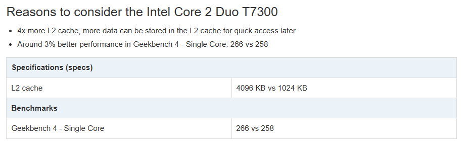

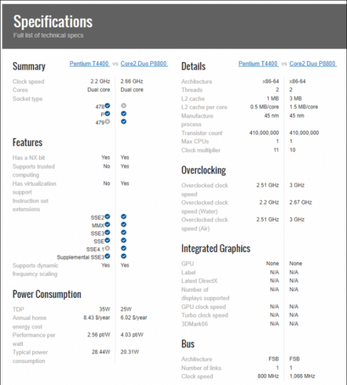

Ratifica el GL40
No habia cachado lo del GL40,
En tal caso; La superioridad del cache L2 del T7300 (4 Mb VS 1 Mb) no justifican la diferencia generacional y la arquitectura de ambos (Meron@2007 y Penryn@2009). Creo que es mejor el T4400 en este caso.
Ver adjunto 28754
Ver adjunto 28755
Ver adjunto 28757
Antecedente 1:
  • FSB: 1066 MHz
  • BUS: 266
Antecedente 2:
Antecedente 3:
  • FSB: 1020 MHz
  • BUS: 255 MHz
Mi evidencia:
Ver adjunto 28758
No sé si se entendió lo que intento explicar.
Atte.
Eeeh el cpu si puede funcionar a 10.5X, ya que traen un tecnologia en pañales que es IDA (intel dynamic acceleration) la version arcaica a turbo boost.

no le sirve, es gl40 su chipset. Le sirve el t9300, el t9500 y luego los c2 extreme que no valen la pena en este caso. Admite fsb 800mhz, T9300 le conviene, y si tiene a mano un t9500 mejor.
t9300 = 10 lucas
t9500 = 15 lucas. Da lo mismo si es 200 o 100 mhz más rapido, en estos momentos lo que manda es la caché. Respecto al t4400 que posee por defecto, un t9300 será sinigificantemente mejor, se acerca más a un i3 350m que al t4400 si lo comparamos en el punto medio.
