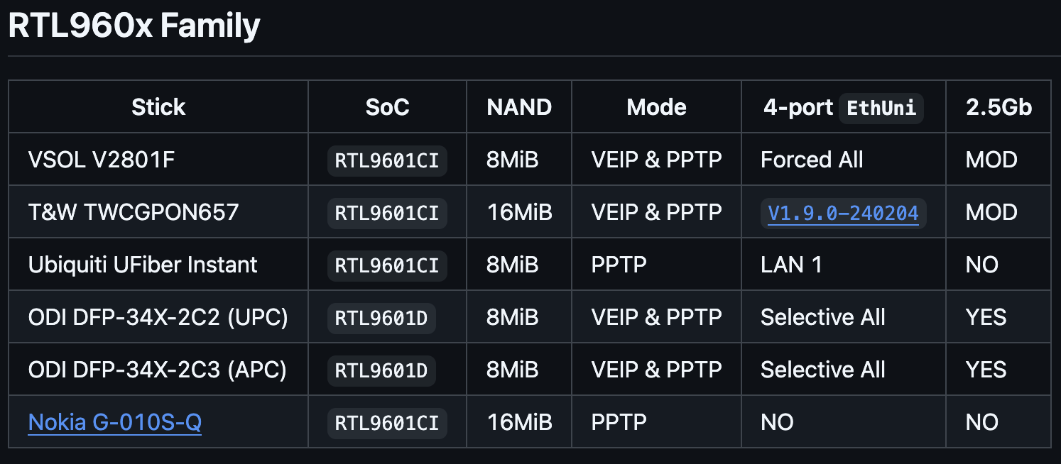

Entiendo que las que se recomiendan son las basadas en el chip Realtek RTL9601D, según el github de anime4000. Los ODI los puedes encontrar en AliExpress.
Yo tuve éxito con una Nokia G-010S-P y un Hex S mk1, que en temperaturas, así de memoría, diría de 60+ grados, tuve que agregarle un pequeño disipador. Revisaste que olt tienes del otro lado?

El DFP-34X-2C3 (APC) es exactamente LO MISMO que el DFP-34X-2C2 (UPC). Sólo cambia el tipo de connector/conexión.
AMBOS soportan hasta 2,5Gbps. Que velocidad vas a tener?

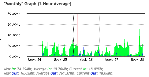

La velocidad que voy a contratar son 300Mbs lo más seguro, ya que aun haciendo uso de juegos online, descargas y reproducción de contenido online en varios dispositivos simultaneamente rara vez la conexión supera los 60mbs.
