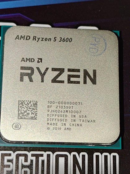

Ok, ya que nadie te pesco, vayamos por partes, como dijo el destripador:
- Marca de la placa Base y modelo, mejor si tiene version de placa base. En caso de duda, posta foto. Si es OEM, y usas windows 10/11 probablemente windows actualizó la Bios y te Borkeo el soporte del procesador. Placas madre OEM para Lenovo y Acer son conocidas por dañar el soporte a procesadores.
- Procesador AMD. Foto del procesador. Necesito el nro de serie.

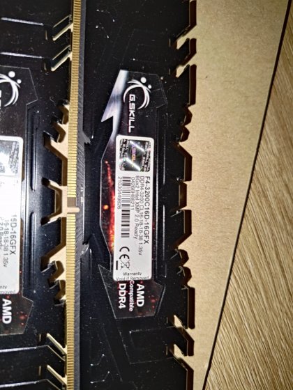

- Memorias: Foto del sticker.
Respondiendo :
Marca de la placa Base y modelo.
Gygabyte A520M DS3H, de hecho cuando la compre, fue especificamente por que soportaba el procesador en ese momento.
Ryzen 5 3600 ( como comente antes, este fue comprado en ali al chinito )
8GB x2 3200 G SKILL ( ni idea la marca, ya que en su momento busque 16gb compatibles con la placa, pero estas las probé en otra placa ( con intel ) y funcionan bien )

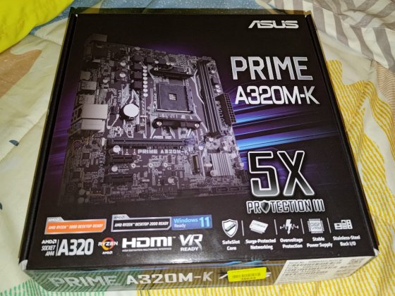

La otra placa Asus, esa la compre hace unos dias atras, pensando que era la placa la que habia muerto, la compre en pcfactory, que segun el vendendor tambien estan actualizadas para los procesadores de 3gen ( en la pagina solo aparece que son para 1 y 2 gen )
"Según el vendedor".
Eso no implica que el bios de esa placa madre esté actualizado. Lo más probable es que venga con el bios más antiguo para ésta.
Lo que se podría hacer es tratar de conseguir un ryzen de primera generación (por ejemplo: un r5 1600) y con ése actualizar el bios de esa placa asus. Luego se coloca el proce que tienes ahora (r5 3600).

Ahora se viene lo bueno: El numero de serie de tu procesador denota un procesador OEM. Si el procesador es el problema, debes intentar pedir cambio a AMD, pero puede que te tramiten.

Se refiere a la placa asus que el OP compró hace unos días como reemplazo a la gigabyte.
