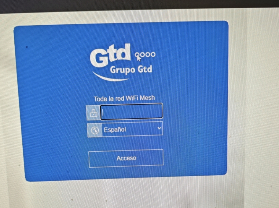

Estimados buenas tardes para todos... Alguien ha podido acceder al Router usando alguna IP, USER y PASS?, acabo de utilizar la que viene escrito en el manual de usuario (192.168.1.100) y no funciona.
Seguí al pie de la letra el manual y solo pude llagar al punto 3 c) donde al escribir la IP, no arrojó nada.

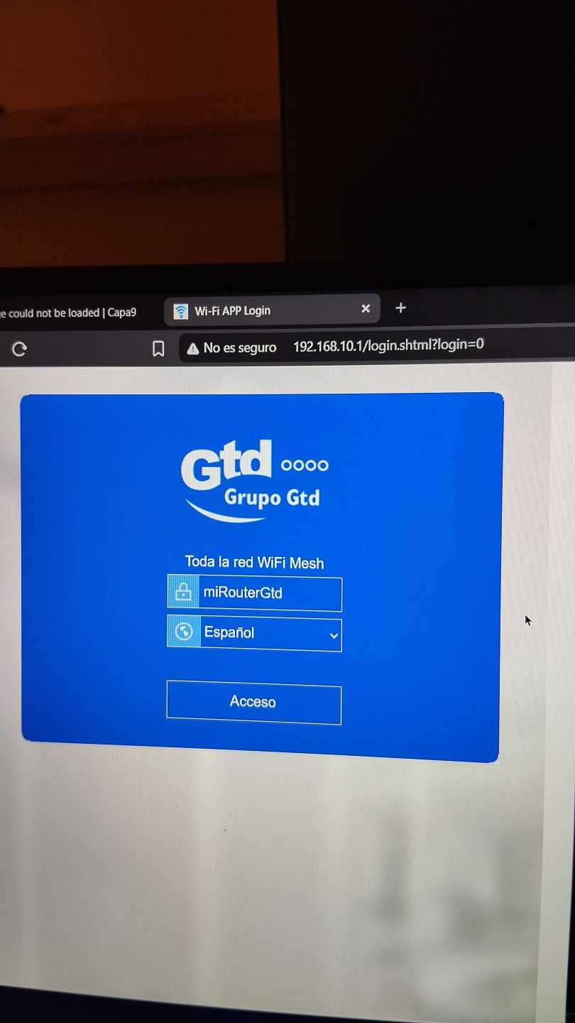

intente ingresar al router con la pass miRouterGtd y no hay caso. Parece que la actualizaron. Por esas casualidades alguien la tendra?

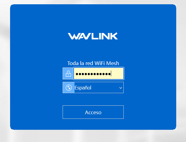

Antes que nada, muchas gracias a @spyke007 por la contraseña tenia un par de estos equipos tirados en la casa.

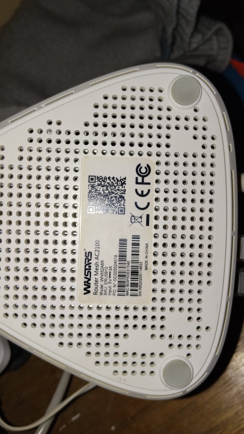

Obviamente en firmware de getede esta muy limitado y solo se puede hacer cosas muy básicas, así que busque la forma de dejar el equipo con el firmware del fabricante el cual es Wavlink y por suerte lo logre.
Ojo que el que quiera arriesgarse es bajo su responsabilidad :), en mi caso el modelo del router es WN552A6R y dice ser WINStars pero buscando un poco en internet encontré que por características era muy similar (Igual) a un WAVLINK HALO Pro-Ac 2100 https://www.wavlink.com/en_us/product/WL-WN552K3.html.
Descargue el respectivo firmware para ese modelo desde https://www.wavlink.com/en_us/firmware.html?order=desc&model=552
El detalle es que para poder flashear el archivo descargado getede oculto la opción en su firmware, lo cual solucione buscando la ruta en algún video de internet : ).
http://192.168.10.1/update.shtml
La otra dificultad es que el archivo debe tener un nombre en especifico lo cual me llevo a presionar F12 :) y se debe renombrar como WN552A6R-GTD. (Ojo Importante, al descargar el firmware desde la pagina de Wavlink se extraerán 3 archivos, se debe renombrar el que pesa 11.887 KB y no el archivo de imagen .IMG)
Una vez realizado todo esto solo queda subir el archivo con el botón examinar y darle a aplicar, como experiencia propia los cambios no se realizaron solo note que la contraseña ya no ingresaba, en este caso ejecute un reset con el botón trasero y ya estaba cargado el firmware original.
Como dato extra las opciones no me abrían en Google Chrome así que utilice Firefox para configurarlo (la aplicación para Android igual funciona)
Todo el procedimiento se ejecuto conectado en el puerto LAN1 y con ip fija en el computador.
Nuevamente advierto que si se quieren arriesgar es bajo su responsabilidad!!!

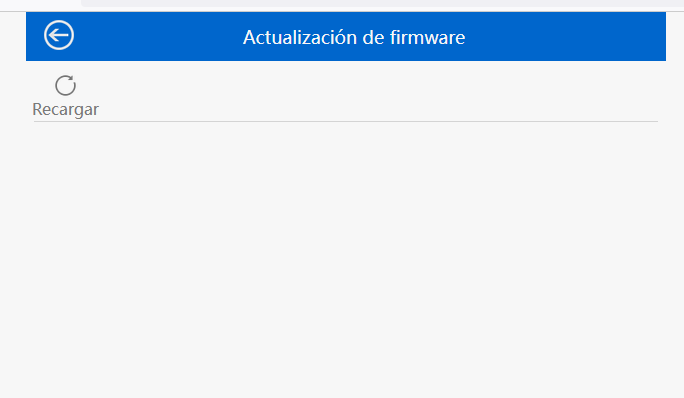

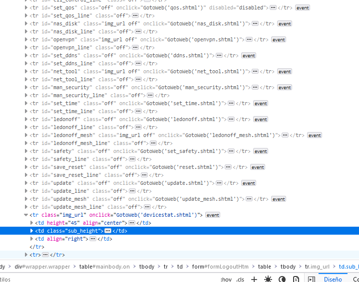

Como info el procedimiento solo es valido para el ROUTER los extensores no traen la opción de actualizar el firmware en el GUI viene truncado de fabrica, pero a pesar que la mayoría de los ítem de configuración no se ven de todas formas se pueden modificar inspeccionando.

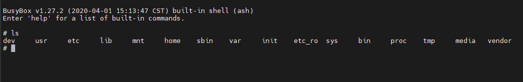

Logre encontrar el user y el pass para ingresar via telnet pero es linux puro. A quien le sirva esta opción avisa y lo comparto. Quizás alguien se maneje mas en el tema y pueda cargar el firmware de esta forma.
Ver adjunto 35232
A mi me sirve, me gustaría intentarlo con uno que tengo, a ver si puedo.
Cuando ingreso por Telnet, me dice "WifiGtd:" y no se que poner para iniciar, ya probé los típicos "admin admin, user," etc

Llego hasta esa parte pero no logro ingresar con la clave que compartieron de "miRouterGtd" alguien que tenga la clave para poder acceder y actualizar el firmware? Saludos y muy buena info 🙏🏻✨
