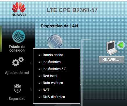

Buenos días/tardes colegas
Hace meses tenía el plan pro 30 de entel y lo di de baja por inclumplimiento de contrato pero jamás lo fueron a retirar, el módem lo tenía con las bandas liberadas
Procedí a guardarlo en una caja y ahí se quedó casi 1 año, hoy en día necesito dinero así que iba a venderlo, lo saqué de su caja para hacerle pruebas pero me pillo la sorpresa de que ya no emite wifi, prende todo correctamente pero el wifi no hay caso

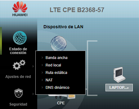

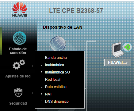

Logré entrar a los ajustes del router usando un cable LAN y no tengo las opciones "inalámbrica" e "inalámbrica 5G" para configurar el nombre del wifi
así debería ser:
y así me aparece a mi:
Le puse un sim wom y pude navegar sin problemas por lo que confirmo que el módem y router siguen liberados, hice reset de fabrica desde los ajustes y nada, reset con el botón de reset y nada, probé a prenderlo con y sin SIM por las dudas y nada, el router prende las luces de power y cobertura 4g, pero no prende la del wifi

No se puede agregar ssid a mano, directamente las opciones inalámbrica e inalámbrica 5G desaparecieron del menú del router

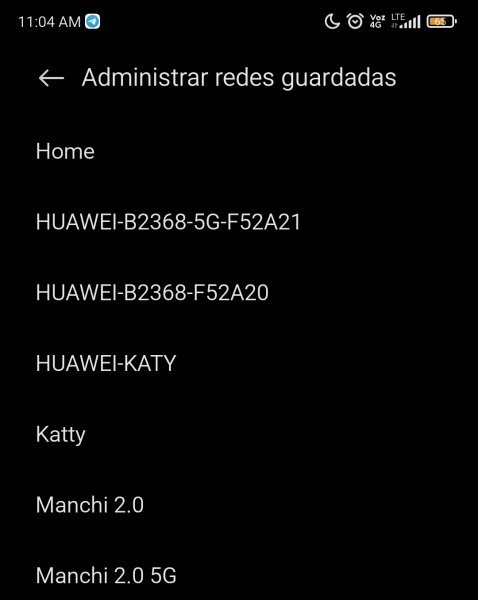

De ser ese el caso el notebook y mi celular deberían haberse conectado de manera automática ya que los ssid originales y los ssid que les puse después quedaron almacenados en ambos como redes guardadas. (El último ssid que le dejé antes de guardarlo era el Manchi 2.0)
al llegar a casa probaré con el nombre que figura atrás del router aunque no tengo mucha fe puesto que no está encendido el indicador de wifi

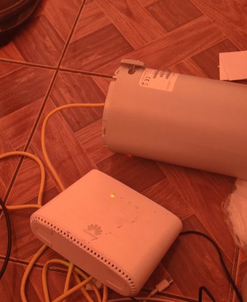

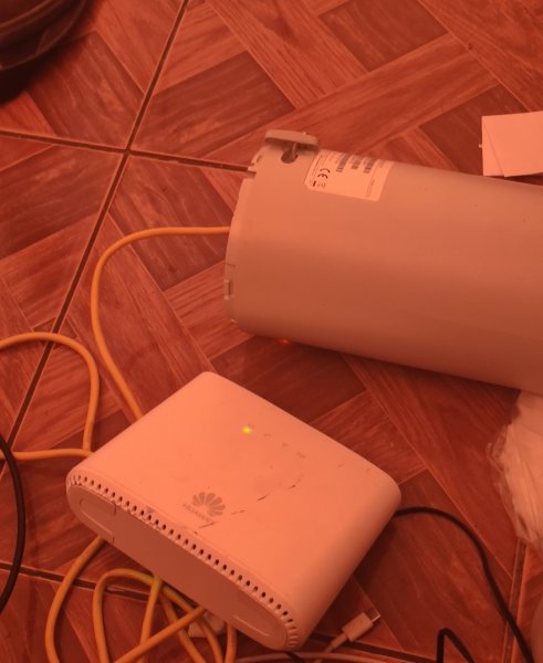

Después de muchas pruebas entre 2 b2368 llegue a la conclusión de que la antena se dañó, puedo poner una sim de otras operadoras pero no puedo setearla a una banda y celda especificas (solo en ajustes automáticos), tampoco emite wifi pero si puedo utilizarla tranquilamente con un cable lan

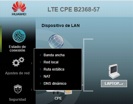

así debería ser:
Ver adjunto 14184
Ver adjunto 14183
