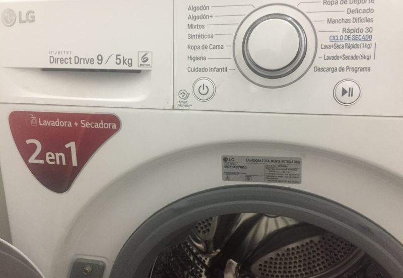

la que yo tengo es esta, es la cumbia, porque no necesita el tubo para el secado (tira el vapor por el mismo tuvo del agua) y no necesita agua caliente, la calienta solita :)
Ver adjunto 4416
Ahí te encargo cuando se dañe la controladora Inverter, te sale casi la mitad de lo que valió la lavadora, también esas lavadoras con secadora incluida tienen un problema con el sistema de secado, y es que utilizan lámina común y de las que vi la mayoría de ellas venían con óxido o desintegradas las tolvas donde va el motor de secado
Sobre lavadoras, yo le apuesto más a Easy/mabe son como las que menos lata dan en lo mecánico, en lo electrónico suelen marearse algunas veces y alarmarse pero fuera de ahí no pasan solo con que la desconectes unos segundos ya esta, y es más las Easy aqua saver Green salen buenas es lo mismo que la ID system con mejoras, también LG/Samsung/daewoo de carga superior salen bien son de batalla y la última vez que repare una de esas ya iba para 15 años y sin problemas de trasmisión, pero ojo ahí tienen que buscar las que no digan direc drive o linear Inverter o cosas así, y por todo lo que quieran no se metan con whirpool son una porquería, el sensor de nivel de agua es electrónico y tiende a descalibrarse, la tarjeta tiende a desprogramarse y si se va la luz te tiran el agua e inician el ciclo desde el principio
