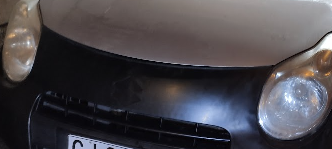

hola, por esas cosas de la vida tuve que cambiar el parachoque de mi celerio ¯\_(ツ)_/¯
no tengo plata ni ganas de pintarlo (es el auto que tengo para los mandados, mientras esté en perfectas condiciones mecánicas me da lo mismo las estéticas)
pero me queda la duda si será necesario ponerle igual alguna capa de algo al parachoque para que no se quiebre/seque/desintegre con los rashos UV.
alguna laca en spray? un imprimante? lo lavo y lo encero?
lo mandaría a pintar como corresponde, pero el resto del auto está tan feo que tendría que pintarlo entero para que valga la pena y ahi no aguanta el presupuesto

si también lo pensé así, pero como este parachoque está hecho para ser pintado color carrocería me entró la duda, no es ese plastico mas grueso y que se siente medio gomoso de los parachoques negros de fábrica.
como el auto tiene unas partes donde la laca se está descascarando voy a tratar de darle una mano de gato para que no se agrande el problema y ahí supongo que aprovecho y le tiro algo al parachoque.
