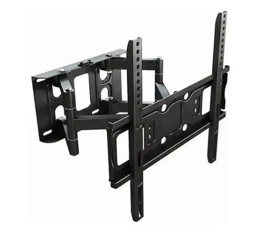

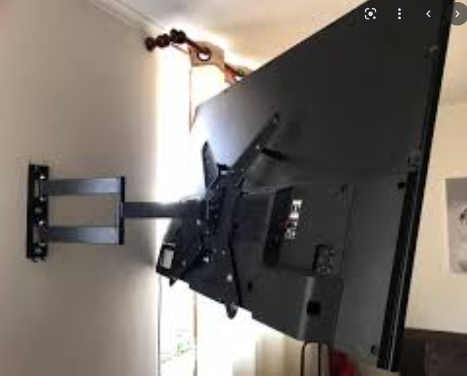

Estoy buscando recomendaciones de esos brazos que sirven para montar la TV en la pared y moverla, más o menos como esto:
Hay alguna marca o modelo que sea seguro? Pasé por Sodimac y habian como 15 tipos diferentes así que preferí venir a preguntar cual sería lo más conveniente.
Cabe señalar que mi pared es de volcanita, con estructura de metalcon. Lo que busco es ponerla como en la foto ya que el sillón de mi casa no lo puedo colocar frente al televisor...
Lo ideal es que se pudiera mover desde la pared a una posición perpendicular (asi se dice?).
Muchas gracias de antemano!

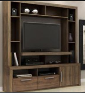

Actualmente tengo uno de esos racks donde hay espacio para TV como este:
Es demasiado antiguo y ocupa espacio, aparte que hay que estarlo limpiando a cada rato, por eso me quería cambiar al soporte.
Al parecer el techo es del mismo material, pero ma imagino que los metalcon son más gruesos. Voy a tener que evaluar la opción de la plancha de madera encima del metalcon...
