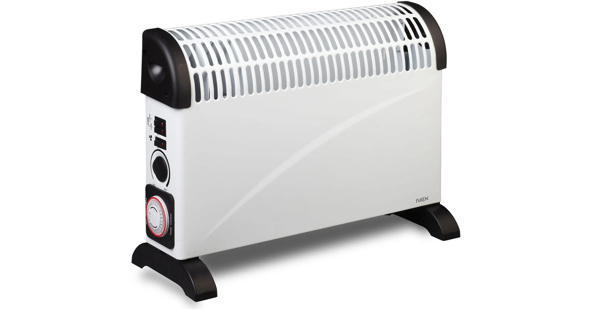

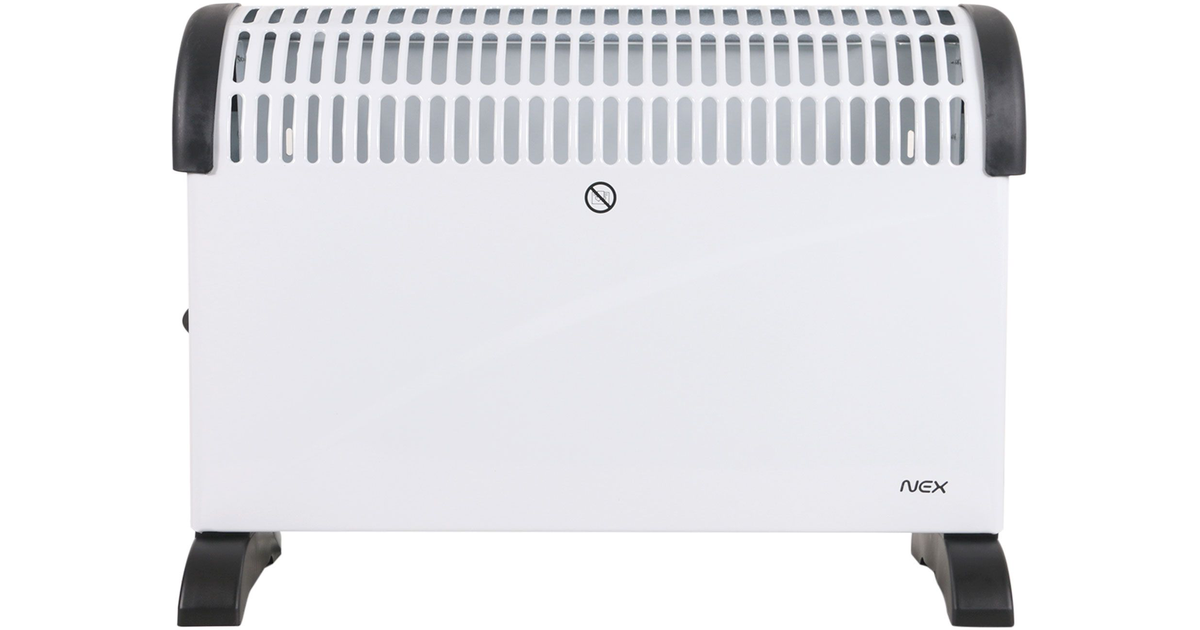

Las de este tipo no generan ruido ni iluminan como esas con tubitos. Para una habitación pequeña son suficientes, creo yo:
