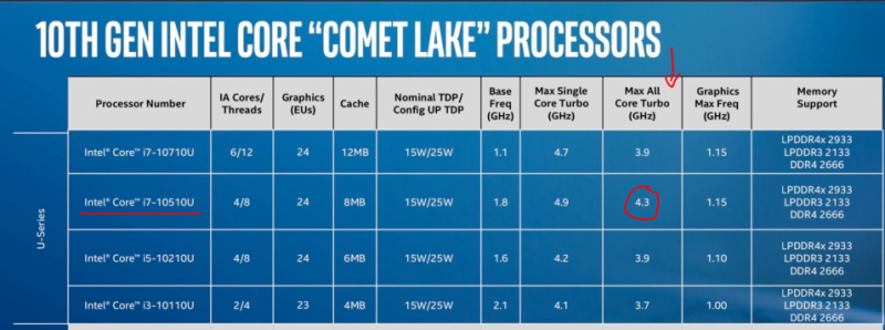

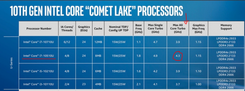

Ok, pille la siguiente tabla con el dato oficial de intel
Ver adjunto 6817
Segun esto el turbo para todos los cores del 10510u es de 4.3ghz, asi que no se que mier..:sconf
@BeNo! si puedieras tirar el test con el CPUZ o el task manager podriamos salir de dudas!
Ver adjunto 6817

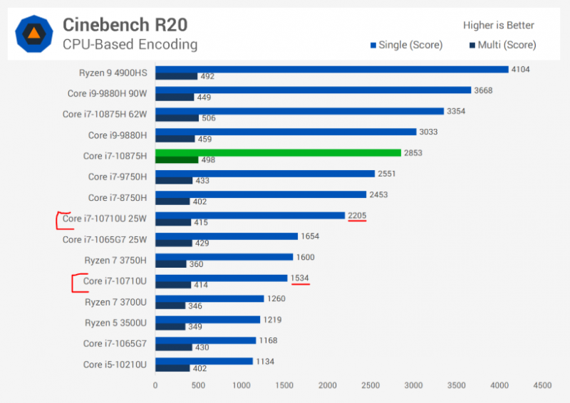

Al final parece ser que todo dependera de cual es el diseño termico del notebook en particular, segun pude revisar existen distintos TDP para el mismo procesador, por ejemplo el que se muestra a continuacion:
Tenemos un i7 10710 de 25w y el otro de 15w (suponemos), y como se puede apreciar si bien el puntaje single core es similar, el multicore varia un monton y eso seguramente tiene relacion con la frecuencia que puede alcanzar en turbo para todos los cores.
En fin, a tener en cuenta esto al momento de comprar un notebook, ahora habra que saber como miechica identificarlo (a priori me imagino que cualquier cosa ultra portable de menos de 14" vendra mas limitado que uno de 15" tirado a "gamer").
Ahora me pregunto, con lo enredado del tema de los turbo, si esto daria para demanda (me imagino que los gringos ya habrian levantado una si se pudiese) :zippycafe
Ver adjunto 6832
Ver adjunto 6832
Ver adjunto 6832
El fabricante, si lo desea, puede aumentar el TDP a 25 W, esto suponiendo que cuenta con una refrigeración aceptable y acorde. El TDP normal es de 15 W.
Ahí quedas a merced de tu fabricante, como en todo realmente.
Por cierto, no puedo dejar de aprovechar de ilustrar con un video de LTT como hay fabricantes que limitan el rendimiento por decisiones esteticas (o de diseño pobre).
El macbook air 2020 está limitado por temperatura, pero aun si logras hacerlo correr en el artico, tu rendimiento no será mucho mejor, pues el limite es estricto, el modo turbo no durará más que unos segundos (a diferencia de otras marcas, como puse en el thread de undervolt, donde los dos laptops testeados son capaces de mantener su frecuencia turbo si es que estresas solo CPU)
Igual encuentro "confuso", por decir lo menos, que te vendan un computador con el procesador capado.
Es como como comprar un auto con 200 caballos, pero sólo puedes usar 80.
en el caso de la analogia seria como ponerle un motor de ferrari a una citrola y limitarle las RPM por que sino revientan los neumaticos.
al final es por mal diseño nomas

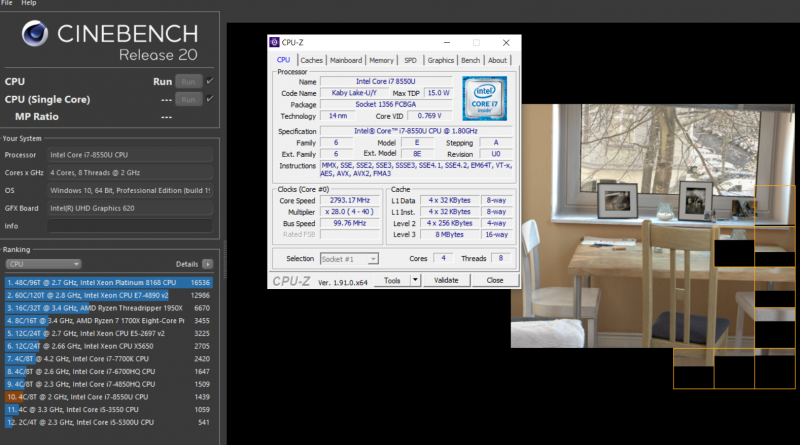

Hola,
Aca va el resultado de mi PC:
A la noche hago lo mismo con mi Mac, que es mucho mas antiguo :)
Salu2

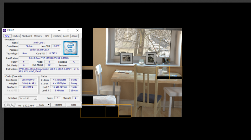

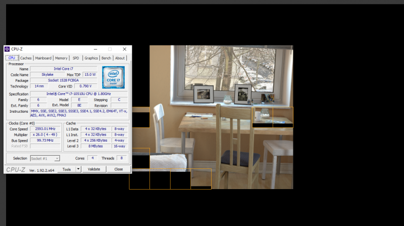

Como es viernes me lancé, hice un par de pruebas bajando el voltaje de la cpu pero al final me cayó la teja que el que de verdad importa es el voltaje de la caché:
Logre subir casi 400mhz en turbo y la punteria se fue a 1439pts
Los amo cabros! :inlove
Ver adjunto 6849
Ver adjunto 6848
Recuerdo que antes tenía que meterle voltaje a mi barton para que funcionara mejor... ahora hay que bajarle jajaj
