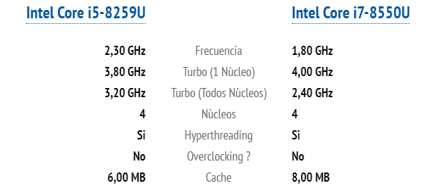

no te sigo wn, todos los que indique tienen 4 cores y 8 hilos, con esa logica el i7 10510U deberia darle guaraca a mi i5 8259U y yo le gano por 400 pts
Ahhh ese si po, es raro.... Yo estaba hablando del i7-7500u q es 2/4

Pero recien @Phoenix subio un i7 8550u que es 4/8 y saco 1260 pts hay un i7 10510U que tambien es 4/8 a 2.3 y saco 1169

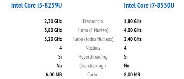

El tema esta en la frecuencia turbo a todos los cores (que es distinto al que Intel publica que es solo para 1 core), en el caso del 8550u es 2.4Ghz, mientras que tu 8259u es casi 1Ghz mas a 3.2Ghz, en una prueba como esta que estresa todos los cores, termina siendo relevante.
Intel dejó la real fox con las nomenclaturas de procesadores porque es dificil cachar en realidad cual rinde mejor que otro porque nisiquiera los numeros de los modelos son indicadores para esto.
Además de eso, esta la configuracion del sistema para mantener el turbo al 100% por el total de la prueba (lo que depende del sistema de refrigeracion y del "melting point" configurado en la bios), lo que explica que entre notebook y notebook existan diferencias de performance importantes y tambien tasas de falla por stress muy distintas (algunos fabricantes por tener mejor rendimiento estrangulan menos con la proteccion termica y a la larga terminan fritos)

Como en notebooks no me manejo no había cachado el medio enredo en intel, la verdad es que es la pura cagada :sconf
Te creo discrepancias entre generaciones distintas, pero en ese ejemplo son ambos 8va generación y el i5, teniendo mismos núcleos/hilos claramente va a andar mejor con esa frecuencia final mucho más alta para todos los núcleos :plaf
Esta wea es la pura caga, la cosa deberia ser tan simple com I7 > I5, generacion mas Nueva > generacion mas vieja. Apuesto que ese I7 que anda penca ademas es mas caro que mi I5
Muy bonito, pero el que subio es un i7 10510U de la prueba tiene un turbo bost de 4.9
https://ark.intel.com/content/www/u...10510u-processor-8m-cache-up-to-4-90-ghz.html y 1G mas que yo
Tbon
How 'bout a little music?
13.629
El turbo boost publicado por Intel es para 1 solo core, el turbo para todos los cores no esta publicado y por lo que me imagino (no pude pillar el dato) debe pasar lo mismo que con el 8550u donde el turbo para 1 core es de 4Ghz pero para los 4 cores es 2.4Ghz.

Ok, pille la siguiente tabla con el dato oficial de intel
Segun esto el turbo para todos los cores del 10510u es de 4.3ghz, asi que no se que mier..:sconf
