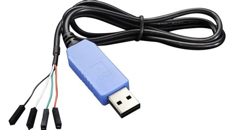

Hacerse de un adaptador serial UART TTL a USB, (valen entre 2 a 5 lucas)
Tener a mano cautín y soldadura (saber soldar)
Descargar Putty.exe 64bits
El adaptador viene con 4 cables.. Vcc, Rx, TX, GND.

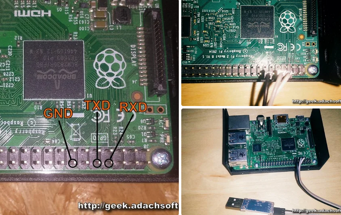

Abrir el TVBOX y buscar en la placa madre, deberían encontrar los mismos pines Vcc, Rx, TX, GND
Soldar o unir los cables del adaptador USB hacia la Placa madre del dispositivo, pero en el siguiente orden.
GND ---------> GND
TX------------>RX
RX------------>TX
VCC (NO SE CONECTA)
Ver adjunto 41750

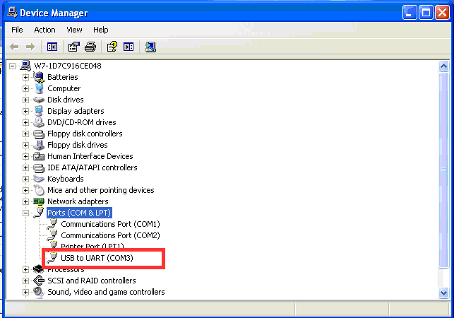

Conectar el adaptador Serial-USB al PC y revisar administrador de dispositivos, aparecerá un nuevo dispositivo (USB-UART) o algo similar y con un puerto COM definido, en este caso COM3.

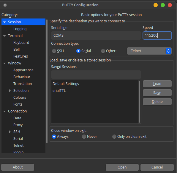

Abrir Putty.exe, Seleccionar conexión Serial y configurar el puerto serie especifico COM3 y la velocidad en 115200 y dar a al botón OPEN.
Ver adjunto 41752
Se abrirá una ventana terminal.

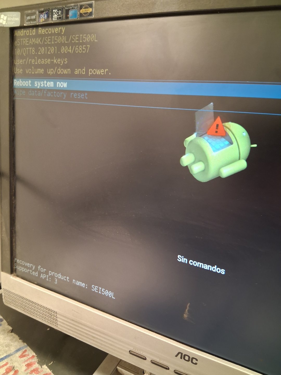

Con esto ya se reiniciara la caja en la pantalla de recovery android, con un control un mouse o un teclado usb conectado a la caja, seleccionar y ejecutar en este orden
-Wipe Data /factory reset
- Reboot system now.
Ver adjunto 41753
Y listo con esto ya tendrán su caja reseteada desde cero..
