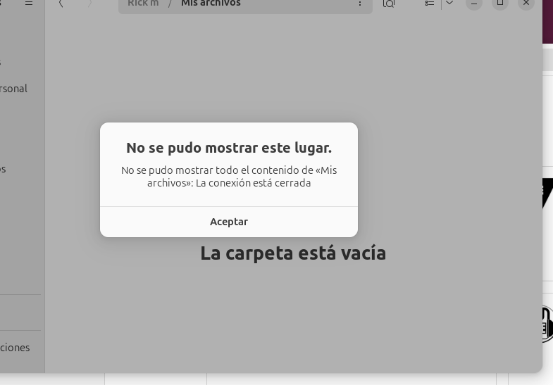

7.649
Que tal anda la integración de Ubuntu con onedrive? Específicamente la sincronizacion on demand?
Como lo usan en la pega es lo que me mantiene pegado a Windows.

7.649
Esta es mi experiencia con la integracion de onedrive en gnome 46
