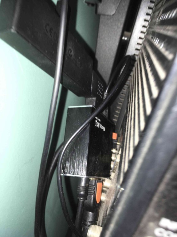

Pero hay de lo que quieras... mi tele se chingo la salida óptica, y la de 3.5 suena como el wañaño...
Asi que le compre una custion magica que le conecto la salida hdmi de la tele, y por el otro lado la saco por rca que es lo que usa mi parlante...
En google, pone salida audio (lo que quieras sacar. rca, hdmi, 3.5, optica, etc) a entrada (lo que quieras meter en el parlante segun la conexion... rca, hdmi, 3.5, optica, etc) y te saldran un monton de adaptadores... el mio me saio 9 lucas en mercado libre y anda de remolinche
Ese mismo tipo de caja uso en la tele de la pieza (Un Sharp Aquos ,LCD viejo como el hilo negro). así saco audio digital para el sound-bar. Por cierto, también tiene salida jack análogo. Lo choro es que por conexión digital se enciende la barra de sonido al despertar el firestick.
