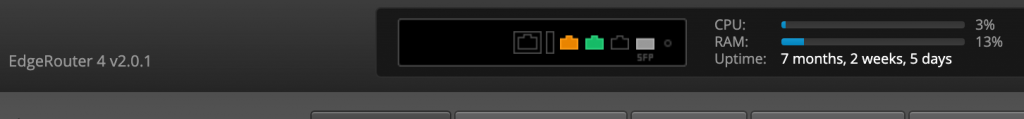

3.099
Por acá otro voto a Edgerouter, fácil de configurar y super estable

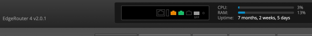

Ver adjunto 20481
Otro voto más para edge router. Yo me compre el ER-4 al inicio de la pandemia para la casa (hago balanceo de carga entre una conexión de fibra entel y fibra movistar) y ha andado súper. No tengo tanto uptime como el amigo, porque hubo un corte de luz hace unos meses que me obligo a apagarlo cuando se agoto la UPS, pero en general es solido y fácil de configurar. Esta sobredimensionado para mi uso, porque en la casa somos 3, pero hay mucho computador, tabletas, alexas, google homes, consolas y chiches varios y siempre hay a lo menos 50 clientes conectados.
