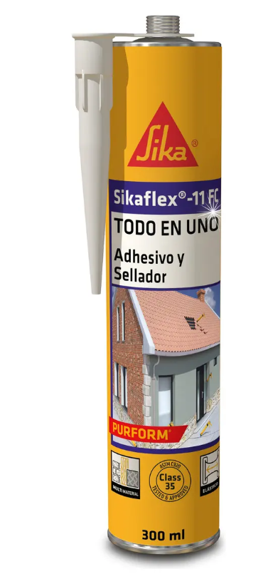

Te van a responder por decenas de herramientas, pero yo me desviaré un poco y agregaré cosas que para mí son esenciales, sin que sean herramientas: Muchas huinchas aisladoras, cintas de teflón, wd40, espátulas metálicas, amarra cables, velcro, imanes, etc.
Como punto aparte mencionaré el producto Sikaflex 11FC: Es aislante, adhesivo, sellador, etc., etc. No es barato, pero tampoco es impagable, considerando lo versátil que es.
