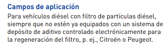

  1. Usar un protector de sistema DPF cada 20K: https://www.liqui-moly.cl/diesel-particulate-filter-schutz/p
    • Se aplica directo al estanque de combustible, justo antes de rellenar por completo porque es para 70lts. Yo lo aplique.
Consejo compa lea un poco antes de creer cualquier cosa que vea en internet, de paso decir que el sistema SCR adblue tiene poco o nada que ver con el DPF.
"Adecuado para vehículos diésel con filtro de partículas diésel, siempre que no estén provistos de un sistema de depósito para aditivos regulado electrónicamente para la regeneración del filtro, como sucede por ejemplo en vehículos Citroën y Peugeot. El contenido de la lata sirve para 50 – 70 litros de combustible diésel."
Al final muchos dueños por creer que están previniendo, en muchos casos dejan más la cagá en el vehículo comprandose un problema nuevo en vez de "prevenir" el que creen ellos, pasa mucho en estos autos.
Lamentablemente aún hay mucha desinformación sobre este tema acá en Chile, y esto no ayuda nada.
Yo lo que he visto desde fuera es que, o caga el inyector de urea (se tapa a cagar con adblue cristalizado y se ve a simple vista por debajo del motor) o caga el estanque porque le entra urea a la electrónica (a veces por consecuencia de lo primero).
El caso más aislado es que también hubo en su momento una actualización de software del sistema que se debía hacer en concesionario o algún taller con acceso a ServiceBox, pero son los menos.
El único aditivo recomendado (NO PARA DPF, ADITIVO PARA ADBLUE) que he visto funcionar acá en chile y vale como 50 lucas es este:
Ver adjunto 37618
