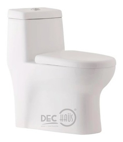

hola, acá de vuelta. Probamos con cera, me conseguí una goma de una muestra en duomo, compré una goma en roca y sigue filtrando asi que me aburrí y la voy a cambiar. ¿alguna recomendacion? encontré en internet algunos wc con descarga 20,5 pero quier estar seguro que funcionan:
gracias!

La taza que tiene es 20.5
