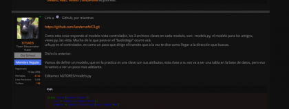

Link a :idolo Github, por mientras
https://github.com/landersoft/C9.git
Como esta cosa responde al modelo-vista-controlador, los 3 archivos claves en cada modulo, son: -models.py, el modelo para los amigos,
views.py, las vista. Mucho de lo que pasa en el "backstage" ocurre acá.
urls.py es el controlador, es como un paco que dirige el transito que a la vez te dice como llegar a la dirección que buscas.
Dicho lo anterior:
Vamos de definir un modelo, que en la practica es una clase con sus atributos, esta clase a su vez va a ser una tabla en la base de datos, pero eso lo vamos a ver un poco mas adelante.
Editamos AUTORES/models.py
PHP:
class Autor(models.Model):
    rut = models.IntegerField()
    nombre = models.CharField(max_length=50)
    def __str__(self):
        return (self.nombre)
una simple clase con rut y nombre. Si se fijan no he definido si hay alguna clave primaria. En estos casos cuando migramos (proximo paso) django crea un campo por defecto ID que es autoincremental y ademas PK.
En python un DEF es la definición de una función. En este caso significa que cuando se llame a un objeto de tipo Autor, nos va a retornar el nombre por defecto.
