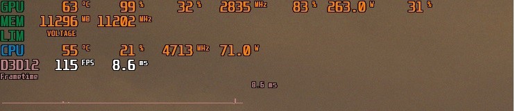

Hola
Me di cuenta que jugando el core clock esta a 2840 mhz y en las especificaciones de la tarjeta dice que alcanza a los 2505 mhz.
No la tengo overclockeada
será eso por que emite el ruido?
salu3
Ver adjunto 33864
Desde hace algunas generaciones que las GPU suben sus clocks automáticamente si se cumplen ciertas condiciones de temperatura y consumo. En juegos "livianos", donde la GPU no se carga mucho, los clocks pueden subir bastante más que otros más pesados. En el caso de la imagen que pusiste, donde dice "LIM" te va mostrando qué es lo que está frenando el subir más los clocks, puede ser temperatura, consumo ("power") o, en este caso, el voltaje. Eso significa que ajustando manualmente (overclock) la frecuencia podría subir aún más en esta situación específica (como dije, en otros juegos puede ser diferente).
