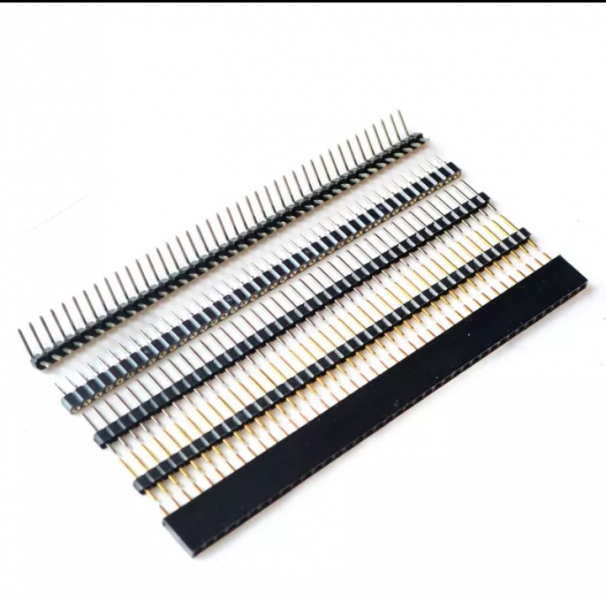

no es necesario que saque el conector completo, puedes usar uno de estos
cortas uno y lo sueldas (mejor en par conectores asi no son de tanta precision
en la mobo)
edit: acabo de leer que eres nulo pa soldar dices que el conector viejo con el pin metido si sirve lo que haria yo (si no supiera soldar) es pegar el conector a los pines de la placa dejandolo bien precionado
