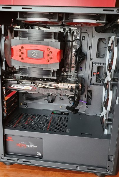

Estimados, paso a compartir mi pequeño upgrade (7 años sin tener piezas nuevas) hasta el momento, estaba trabajando con hardware reciclado, que si bien, rendia bastante bien por el precio, hace rato que queria una plataforma "actual" solamente la GPU fue comprada nueva, a continuacion:
Sale...
I7 3770 + DH61WW
Entran:
I5 9400F
ASUS Prime B365M-A
8x2 GB TForce Zeus 3.000 Mhz
Cougar MX-410-T
Fotos de la instalación
eso, al principo iba a ir por una mobo con chipset H, pero por 4 lucas más, estaba esta, aca en pcfuck antofagasta, no me arme Ryzen por el simple hecho de que preferi comprar de forma local y no habia stock de CPU, el i5 y las memorias, se los compre a importadores pequeños de aca de la ciudad, eso, hasta el momento no he hecho ningún test de rendimiento, ya que ayer me dedice al armado y tenia cosas pendiendes de la pega, por ende hoy espero terminar de instalar juegos, ya que, esta placa me permitio agregar otro disco mecanico de 1 TB, por lo que me monte un Raid 0 de 2x1 TB Seagate (lo aprendi hace hartos años gracias a la guia de Rudel) este arreglo, sera solo para instalar juegos, para asi ver si mejoran los tiempos de carga. El gabinete lo compre hace unos 2 meses, para jubilar al viejo TT V4 Black. Saludos.

Buen upgrade, bien el manejo de cables también.
Lo que me pica el cuerpo es la disposición del cpu cooler, te a entregado mejores resultados que en la orientación vertical de ventiladores?.

Tremendo disipador, como andan las temp? es muy caliente ese proce o tienes algun OC permanente?

La verdad solo se puede instalar en esa posicion, ya que no usa los anclajes propios de la placa, sino unos del propio cooler. Igual es un cooler super antiguo, que lo compre el 2012 cuando hacia overclock, pero se uso súper poco.

nada de oc, hace años que no le aplico, de hecho, es del 2012 comprado para un Phenom II X4 que ya no existe, con mi anterior i7, en modo full carga, podia llegar a los 60° con facilidad, aun no hago pruebas de como va la temperatura de este nuevo proce.

Siempre me ha dado la impresion que disipadores algun daño le deben hacer a la placa en algun lado hacen torque para soportar ese peso.
Igual podrias probar con el ventilador stock que tal anda.

Update, creo que si se puede invertir la posicion del disipador... en cuanto a temperaturas, en reposo, con el plan "alto rendimiento" esta en 30° y jugando GTA V por ejemplo, llega a 45° 46° nada mal, considerando que el i7 en reposo andaba por los 45° y jugando podia pasar fácilmente los 60°.

Pasar de un CPU de 3ra gen a uno de 9na no es para nada un upgrade pequeño, y fueron buenos años de servicio que te dieron, nada mal.
Me gustó la combinación de colores negro/rojo que aplicaste en todo, quedó excelente.
Como anda el tema del polvo con tantos ventiladores? Porque también soy de Antofagasta y es una desgracia la cantidad de polvo en suspención y más encima corrosivo que hay en el ambiente.

Buen upgrade.
Da la impresión que por el cooler del procesador la tapa lateral no cierra, pero supongo que es idea mía.
