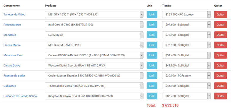

Harima
Pegao al tarro
15 Mayo 2008
4.068
Yo me arme este, lo que mas me gusta es lo silencioso que es
