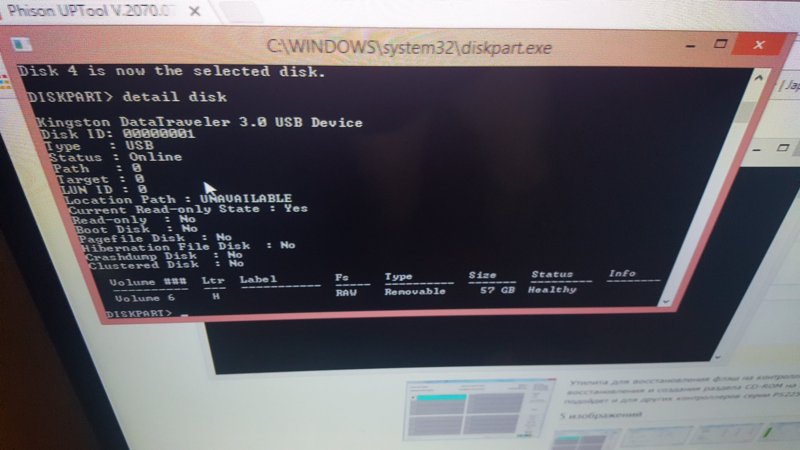

ya les mandé correo a kingston, en su sitio no pillé ninguna forma de verificar si el pendrive es real, solo unos videos muy pirujas, pero nada de código o software.
Le tiré el chkflsh y no deja hacer nada por todo reclamó de que no puede leer ni escribir :bncry
Subo el detalle desde win

probaste borrando la particion y crearla de nuevo?

yep desde el admin de almacenamiento de win, además cuando lo coloco dice que no tiene formato "desea formatearlo?" pafff "remueva la protección contra escritura", me metí a modificar el regedit también según un tutorial y tampoco funcionó. Yo creo que aplicaré garantía y comprarme un hdd no mas :bncry

Me respondieron de Kingston
Sorry to hear you're having this issue. This could be the result of a defective drive. This usually happens when the drive is removed improperly by not using the "safe to remove hardware" option in Windows or by not dragging the Kingston drive to the trash can in Macs. This may also happen if the computer shuts down or reboots unexpectedly or if the drive just suddenly failed.
It is required that you return the product back to you place of purchase so that it may be replaced under the 5 year warranty.
We apologize for the inconvenience
Regards,
Me dijeron que soy un manitos de hacha pero igual me lo cambian :zippy
