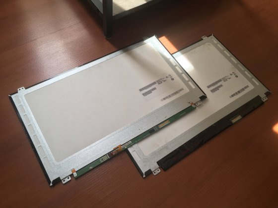

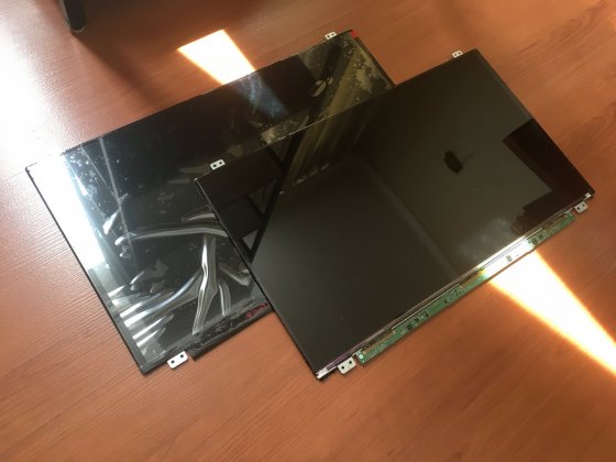

Hola! Hace tiempo le cambié unas pantallas a unos notebooks. Dependiendo del ángulo de apertura del notebook la pantalla se iba a blanco, hasta que no logré más hacer que funcionaran. Las dejo como regalo aquí por si a alguien les puede servir de algo. En su momento pensé hacer un proyecto DIY como este pero desistí:
Soy de Santiago y podría entregar en algún metro.
    309,4 KB · Visitas: 20
    304,4 KB · Visitas: 20
    251,6 KB · Visitas: 9

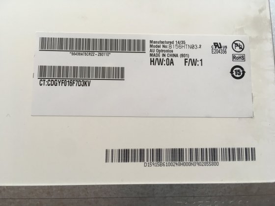

Consulta, puedes sacar una foto con la serie de atras mas de cerca? quiero ver si me sirven por el numero de parte.

... Dependiendo del ángulo de apertura del notebook la pantalla se iba a blanco, hasta que no logré más hacer que funcionaran.
Eso no es falla de pantalla, es el flexible que seguramente quedó mal puesto, mordido etc. y con el movimiento terminaron cortándose uno o varios cablecitos. Para tener en cuenta ;)
