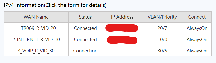

Hola estimados,
Vengo a solicitar de su ayuda, actualmente tengo la ONT Huawei EG8145V5 contratado con 1GB de mundo, el cual funciona normal, decente, sin embargo requiero dejarlo en modo bridge para poner conectarle mi router y con ese administrar la red (Xiaomi AX3600).
Mi problema entra en que no hay caso de que pueda ingresar a la config de las WAN ya que los usuarios existen, pero desde mundo están bloqueados y no puedo hacer nada.
Probé el método de desenchufar la fibra, reestablecer y empezar a configurar, cosa que si pude, sin embargo, al conectar el nuevo router por el puerto WAN no me da internet, dice que no hay red.
No se si estoy haciendo algo mal, me falta algo o de lleno no se puede dejar ese Huawei en modo bridge.
Actualmente en los datos de WAN del ONT están estos detalles:
El nuevo router al momento de conectarlo al puerto WAN, le dejo para que tome en modo PPoE y le pongo las credenciales Epuser/userEp que son las comunes, pero sigue sin tomar.
Si necesitan alguna otra info me la comentan y la brindo con gusto.
PD: si llegase a ser el caso que no se puede dejar en modo bridge, saben si bastará conectar el nuevo router mediante puerto WAN a un puerto LAN del ONT, dejar ese como prioritario WIFI y a ese mismo conectar toda mi casa ? (casa que actualmente esta conectada cableada al ONT Huawei).
PD2: se que mundo usa CG-NAT y que no se puede hacer mucho con los puertos, mas que nada esta config la quiero para poder usar mi router propio y tener "poder sobre mi red", para asi comunicar todo y poder acceder a mi NAS desde cualquier dispositivo de la casa.
Gracias de antemano.

Hola estimados,
Ver adjunto 33235

pero por ejemplo, solo debo crear el WAN de internet, hacer lo mismo que hice y en el router nuevo cuando me pide credenciales PPoE, debo poner
technician/operaciones ?
segui este tutorial pero no me resulta jaja

Debes ingresar al router Huawei con esas credenciales y dejarlo bridge en el router ax3600 solo déjalo dhcp
el tema es que la única forma de entrar ahi es restableciendo el huawei y por ende, empezar a crear las reglan WAN desde cero, en ese caso debería solo crear la regla de internet con el VLAN 10 o también debo crear la regla de TR069 ?

Con ese usuario que te pase en el Huawei te deja llegar ahi
por algún motivo que desconozco, antes si había probado esa pass y no me funcionaba.
Me imagino que después de tantos reinicios que le pegue al ONT, ahora si ingresó con esa pass, le puse el modo bridge al VLAN del internet, el nuevo router en DHCP y quedó impeque.
Eres un dios bro, agradecido
