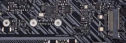

las M.2 solo usan 1 tornillo en la parte final, y el otro extremo va en el puerto de la placa
¿ Ese tornillo pudiera quedar descentrado en el note , al usar un adaptador pci-expr a sata ? o que ¿ por longitud ( m2 + adaptador ) no cupiese en " el hueco que dispone el note para el disco duro " ? .
En las placas madres de pc he visto un cubre plastico , que en su extremo atornilla a la placa . Sin ese protector el disco quedaria flotando ? , aqui la pregunta seria si la placa madre no dispone para ser atornillada e instalan la m2 conectada a un mollex - sata y cable flexible sata , ¿ quedando en el aire o que ?.

en el caso de un notebook con el puerto ya disponible (desde hace un par de años aprox), solo se usa el tornillo, sin ningún extra necesario, pero podría usarse algo de plástico para poner entre el tornillo y la tarjeta, y no deberia quedar descentrado (a menos que el puerto M.2 tenga mas profundidad y se deba dejar algo mas apretado hacia el conector)
en una placa madre de PC es el mismo tema, pero ese tope plastico con tornillo en la punta deberia ser similar a un tornillo que va directo, quizás para que sea mas fácil de manipular
ahora si vas a usar esa M.2 con un adaptador al puerto sata, tu debes revisar si tienes espacio para meter ambos componentes en un note, en un pc tendrás que ver donde lo vas a hacer, ya que esos adaptadores pueden usar el espacio de un disco SSD, pero ahi es responsabilidad de quien va a hacer ese injerto revisar los tamaños
considera tambien el tema de velocidad, ya que un M.2 va directo al bus PCI-e, mientras que el conector sata esta limitado
