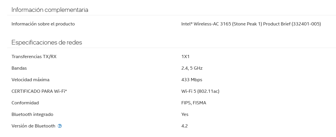

revise, mi adaptador "creo" que usa como máximo 80 mhz, en tecnología wifi 6 de un teléfono si alcanza esa velocidad, lo raro es que con el antiguó llegaba a 500 mbps, que es mas o menos la velocidad que establece el adaptador en las propiedades de win.

mi tarjeta es sale velocidad de vinculo 433 mbps, pensé que era 500 mbps que llegaba en mi antiguo modem

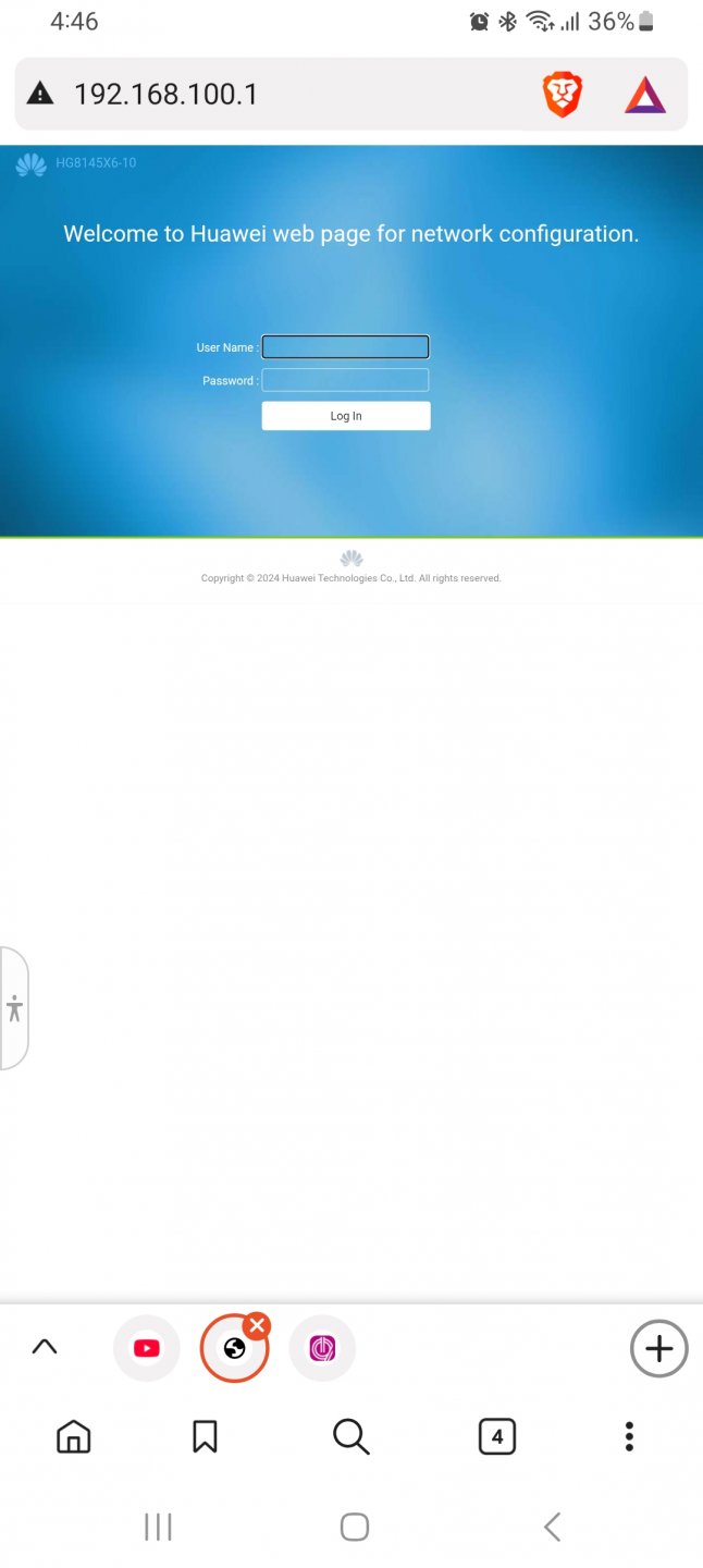

conf del 5g

miento... es 40 mhz sale como máximo mi tarjeta es
conf del 5g
Entiendo, claro se trata de una limitación del hardware de ese dispositivo y no del router como tal y según las especificaciones del adaptador la velocidad máxima teórica seria esa. Prueba usar a lo mas el estándar AC en la configuración del router (no recuerdo si se puede quitar el AX) y haz test de velocidad.

probé y lo mismo, lo que creó que me equivoque, es que seguramente cuando contrate el servicio eran 400Mbps, de ahí paso a 500Mbps y seguramente no hice la prueba y me quede con la idea de que el wifi estaba al máximo cuando tenía los 400 Mbps y a los 600 Mbps debería alcanzar por lo menos lo máximo que da el wifi 433Mbps, en todo caso probé con mi otro note que tiene tecnología mas nueva y si da los 600Mbps y mas, la series s y ps4 no. aunque eso ya lo conecte por cable.
