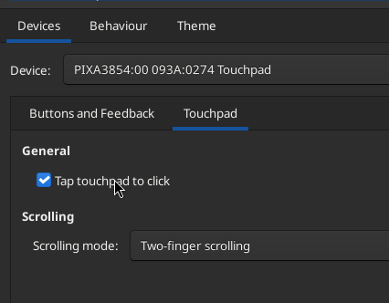

Y hablando del trackpad: lo sigo encontrando gigante :S si lo hicieran un 25% más chico sería ideal. El actual es casi del mismo porte de mi celular! A muchos les debe gustar pero la verdad es que la distancia para hacer un click es demasiado grande para mi, ya que tengo que estirar el dedo casi por completo.
Voi a revisar las opciones, quizás tiene opciones para habilitar un touch en vez de tener que activar el botón.
EDIT:
Omg, era tan simple como activar esta opción jajajaja
Ver adjunto 38060
x defecto el tap to click viene desactivado en fedora y debian 12. Es externa al DE que estes usando.

Me pilló la tecnología jajajaja
Igual pequeño disclaimer: la última vez que hice una instalación de cero y que me haya dado la paja de revisar todas las opciones fue hace unos 9 años atrás jajaja
Los dos notebooks previos a este tenían botones físicos para el click derecho e izquierdo, este es el primer trackpad que tengo desde que usaba Mac que no las tiene xD
