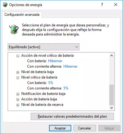

En mi experiencia: Con un Lenovo G470 que la batería le duraba 5 minutos (Si es que..):
.- Lo primero fue tener el equipo enchufado por 24 horas.
.- Lo segundo fue desenchufar y ponerme a ocupar el equipo, configurándolo en "nunca apagar la pantalla" y "nunca entrar en hibernación". Para esto modifique algunas especificaciones respecto al nivel critico de la batería.
En NIVEL CRITICO DE LA BATERIA, recuerdo que lo dejé en 0%
Puse en Youtube un concierto de Lady Gaga a 720p (Me gusta jaja) para apurar el desgaste.
El equipo consumió virtualmente la batería y se apagó, pero le di a encender y prendió con el 3% de la misma, quedándose así por 50 minutos (Escuchando musica y desenchufado), hasta que no dio mas y se apago, después no volvió a encender.
Lo volví a enchufar y deje que se cargara por 24 horas (Quizás no era necesario tanto tiempo, pero por trabajo no puedo prestarle el 100% de mi atención). Y ahora SI utiliza toda la capacidad de la batería, ampliando la duración hasta en 60 minutos (Según Win10).
Reconfiguré las opciones de "rendimiento equilibrado" y ahora es mi notebook de estudio.
Use algunas instrucciones de este enlace:
Calibra y alarga la duración de la batería de tu portátil en Windows 10

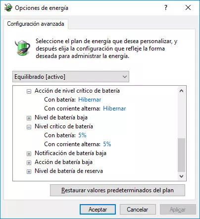

Ver adjunto 22420
Al desenchufar la corriente el notebook se apagaba altiro tal cual como si no tuviera bateria asi que no pude hacer nada de eso ... Ya me devolvieron la plata de mercadolibre asi que vere una bateria que venden aca en el centro pero llevare el notebook para probarla altiro.
