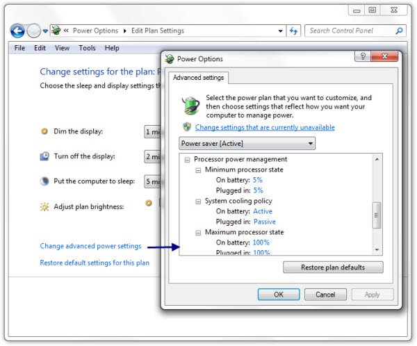

Podrías jugar con esta config a ver como te va. No lo dejes llegar a 100 sino a 99 y ve que pasa
