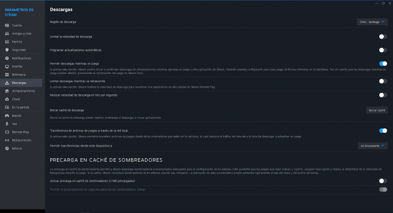

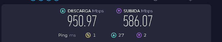

jotabr
17 Noviembre 2023
4
al descargar juegos de steam no tengo una buena bajada comparado con lo que tengo de internet al hacer el speedtest, pocas veces suele tener un pico alto de descargar y estoy conectado por ethernet, AYUDA PLS!!!

Que ISP tienes?
Me huele a Traffic Shaping, puede ser tanto del router como del ISP (aunque parece que ya no lo hacen) puedo estaqr equivocado

Probaste con diferentes ubicaciones de descarga supongo. Todos el mismo drama?
Yo me bajaría un torrent super pesado con harto seeders y probarñia de nuevo la velocidad. La verdad es que la descarga que hace speedtest es un benchmark y no supone ninguna carga.... es un "archivo" muy liviano que sirve solo para medir. Y en mi opinion no representa la velocidad en el mundo real.
Si un torrent tambien guatea, el problema es del ISP que te esta pasando gato por liebre, si no guatea el problema es de Steam y la ubicacion, alguna configuracion, tanto tuya como en el ISP
2.179
a mi una vez me paso que tuve que poner estados unidos y funcionaba mejor que el espejo de Chile

Depende de la cantidad de usuarios que estén golpeando al clúster de latinoamérica (que contiene los servidores de varias regiones de LATAM), normalmente es mejor usar algún espejo de Gringolandia, en particular los del este de yanquilandia.
Hanneman_213
25 Septiembre 2009
16

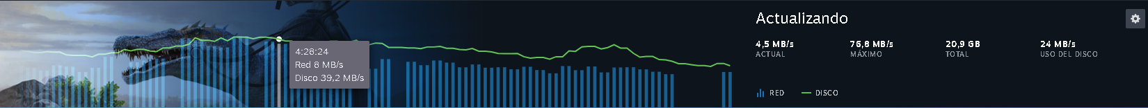

Cuando descargues desde Steam, abre el administrador de tareas y revisa el uso de CPU. Si está sobre el 90%, ese es el cuello de botella. Mi viejo i7 6700 no era capaz de descargar a máxima velocidad desde Steam, ya que hay un proceso de descompresión involucrado entre medio.
Si no hay problemas con la CPU, anda cambiando el servidor de descarga, yo nunca uso Santiago, me cambio entre Buenos Aires, Sao Paulo y Miami.

Mbps vs MB/s, busca en internet la diferencia.
La velocidad de internet es Mbps
Además, recordar que la velocidad dependerá de toda la ruta que siga la conexión, de todos los proveedores que pase y por ultimo de la capacidad del nodo o servidor , compitiendo con otros usuarios que también usen el servicio.

algo muy importante es que algunos juegos de steam bajan una cantidad de datos y despues se ponen a descomprimir/instalar/mover archivos y por eso la velocidad de descarga no se mantiene al máximo.
si la descarga tiene picos en donde va al maximo y después se pega un bajón, muy probablemente sea por eso y no por traffic shaping ni congestión en los servidores.
si durante toda la instalacion se mantiene la velocidad baja ahí recien culparía a tu conexión
También influye si usas disco duro o unidad de estado sólido. Parece que Steam ya no descarga las cosas sencillamente, sino que aplica compresión y descompresión, lo que ralentiza bastante el proceso.
