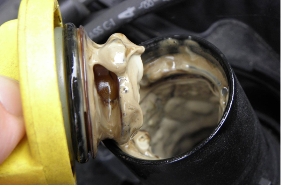

Donde hace mucho frío además la humedad ambiental se condensa en el aceite y efectivamente se hace la mayonesa en el motor, no es tanto por supuesto como si se pasara el agua al aceite por culpa de una empaquetadura pero HAY AGUA. Y capaz ni siquiera haya que preocuparse y sea de lo mas normal pero a mi me molesta de sobremanera.
Una foto de ejemplo:
A la moto grande le pasa esto y decidí no usarla mas para trayectos dentro de la ciudad (que es del porte de Concepcion) ademas que el cunsumo se me va a la mismísima mierda que en vez de dar 25kml da unos 18 con suerte.
Y para que eso no suceda me han dicho que hay que usar el auto (o moto) en trayectos mucho mas largos. Asi que en invierno e insisto DONDE HACE MUCHO FRIO todo son desventajas. En santiago seguro que esto no pasa, pero eso del motor frio y altos consumos es totalmente plausible

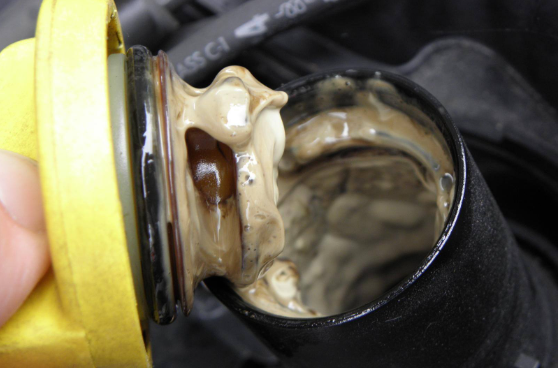

Ver adjunto 32796

es una foto ilustrativa porque no tengo fotos de la tapa de mi moto.
Agregado// No vivo en Chile, pero es mas o menos a la altura de Coyhaique, también influye la humedad ambiental supongo...aqui tenemos un clima "oceanico"
Por aqui y me imagino que de coyhaique pal sur salir con el auto en pleno pleno invierno de forma innecesaria es aniquilar el motor y bateria. Creanme que el frío puede arruinar un motor mucho mas que el calor incinerante de Santiago. Pero eso ya es orina de otro quintil :v

Con respecto al efecto humedad-frio en los motores , que acentuen la condensacion y tengan agua en el aceite . Puede ser tan grave como una filtracion de agua al motor , ya sea via empaquetadura de culata o filtro de aceite . El agua es mas pesado que el aceite y si es mucha , estara cerca de la boca del chupador-colador de la bomba de aceite , pudiendo succionarlos al mismo tiempo aceite y agua , sera una emulsion con bajas propiedades de lubricacion y se colara entre los metales y bancadas . Ademas formaran espuma en superficie del carter .
La solucion a este problema es revisar la varilla constantemente y usar el auto solo con motor caliente , adicionalmente abrir la tapa del aceite en la culata , para que evapore el componente agua lo que ocurrira cuando el aceite se caliente .
Lo que llaman mayonesa , es espuma de agua-aceite calentada , con escaso poder lubricante .
