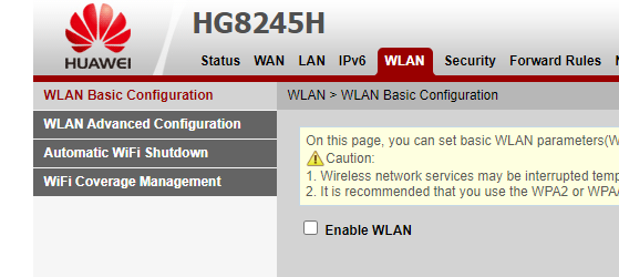

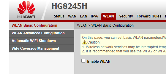

en el router desactive la wifi aquí:
no se si el router que tengas sea el mismo.

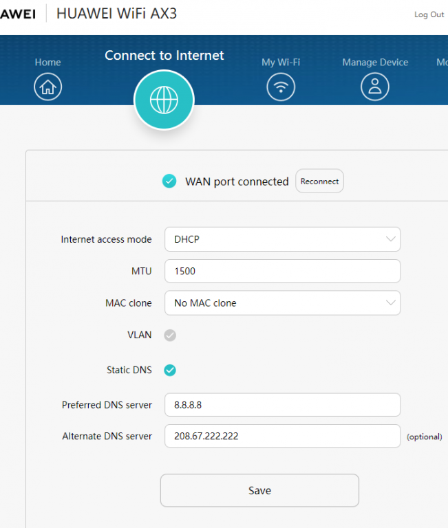

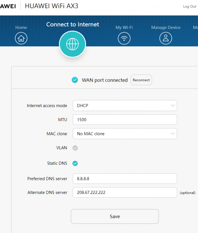

el router nuevo lo conecte por cable al antiguo y le puse que tomara ip por dhcp así:
lo otro es configurar el wifi en el router nuevo pero ahi tiene tutorial y paso a paso el mismo router la primera vez que lo conectas
Ver adjunto 24642
Ver adjunto 24643
lo puse igual que ti pero el router de mp en este caso es un fiberhome y el router que tengo es un tplink ancher ax10 funciona bien y todo me da la sensacion que como que el router mp se saturada nose porque si tengo muchos equipos deja de resolver los dns ponga lo que le ponga google open dns nose me huele al router fiber home que sea de jugete y no tenga capacidad para soportar alto trafico y demanda como si se saturara algo
