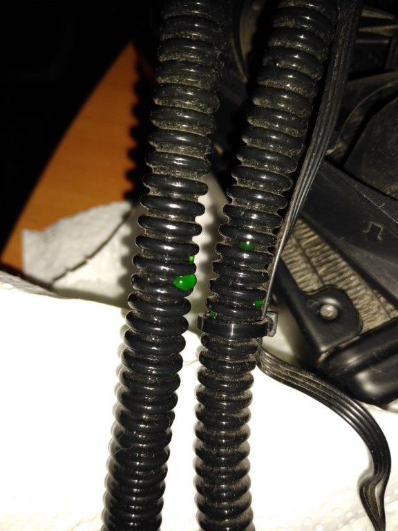

Esa tarjeta se le rompío la manguera, no se si una o las dos
Pero no fue en funcionamiento sino que se estaba girando un Radiador de la Cpu y tengo la impresión que las mangueras de este pasaron a llevar las mangueras de la tarjeta de Video, pero esto fue con el gabinete parado por lo que no cayo absolutamente nada sobre la placa madre sino en el fondo del gabinete unas gotas.
Retiré la tarjeta de Video, pero mi duda es si esas mangueras se pueden reemplazar? parchar? etc?
Me llamó la atención lo delgadas que son en comparación con las mangueras de los sistemas de refrigeración de la CPU :plaf2
Alguien sabe o conoce a quien pueda reparar esto?
Estas mangueras se venden en algún lado? en caso de ser así como se rellena de nuevo con líquido refrigerante?
Cualquier dato se agradece

Más que fotos de las mangueras, lo que hay que revisar son los conectores, si son propietarios o siguen algún estándar. Si es lo segundo, se pueden cambiar las mangueras completas, que sería lo mejor y más seguro. Repararlas no me da confianza, pero la verdad no sé si se pueda (más aún con esa forma, no lisas).

Si, yo también soy partidario de cambiarlas mejor por unas nuevas.
El asunto es como se asegura que quedan "selladas" o sea que no haya posibilidad de fuga en la conexión?
Y la pregunta clave, quién hace eso?

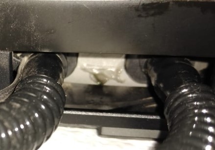

así se ven los conectores
7.939
Ahí no se alcanza a ver bien, sácale foto a la conexión al radiador, debe ser similar por ambos lados.
Si tiene alguna conexión rosca, significa que se puede cambiar, aunque tal vez haya que usar algún adaptador. Si no es rosca y viene de alguna manera "sellado de fábrica", veo difícil el cambio.

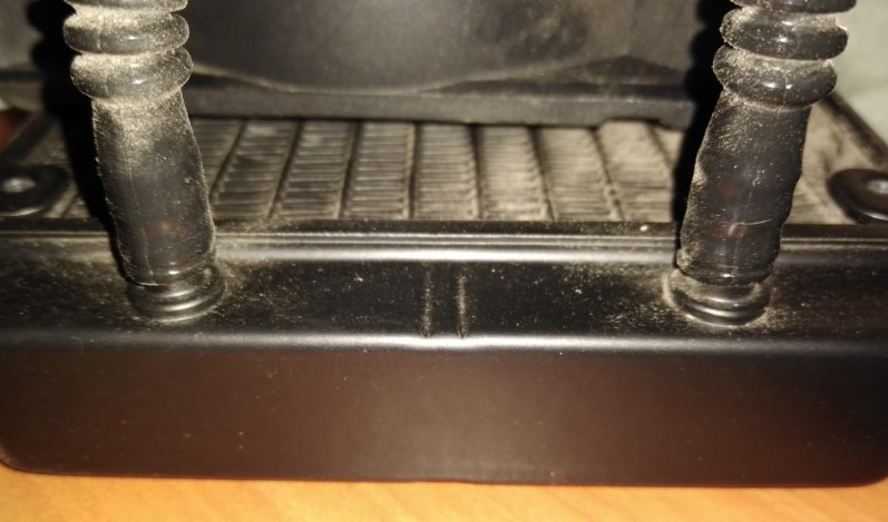

Asi se ve

Pareciera que van a presión no más en un conector de este tipo:
y4mSE7L-rCOpEDSoZ_oJ3OtTiv6vPBcHl2bLUtjqvMN2XnrRRMawXfItlwVH2ICvk5K3ousXUx6yVSHEslILm6K2Geo417HLyZu4bUALd5DZyA088mGfUtOdXsT8lDOW_dSmnM125mzrWSuZmpMPDvnlGn1tmS3c0dJASvw_qc8F-wCbEUpeMjsWu44VypGCrr6
De ser así por ambos lados habría que ver bien el diámetro y comprar una manguera acorde, y sumarle 4 abrazaderas para que quede asegurado.
El tema es que para acceder a la conexión al bloque de la GPU hay que meterle mano.

hace años que no hago esa pega, la mejor recomendacion sustituir con maguera del mismo diametro para respetar el caudal de la bomba. donde esta el fitting sellado si la sacas con calor puedes romper la boquilla en este caso se podria usar un conector macho macho para poder unir la manguera antigua desde la t de video a la manguera nueva... y luego pasas de la nueva a la antigua en el otro extremo.
manda dm y te explico.
la tarjeta por lo de mas es super buena y rescatable

Ahí te mande DM muchas gracias, ando bien perdido en este tema, agradezco tu ayuda y la de @FranciscoCL

Actualizo con la solución al problema
El dueño de la tarjeta se consiguió una persona que le hizo el cambio de manguera
Le puso líquido y la selló con abrazadera.
Era solo una la manguera rota. La otra la dejó tal como estaba.
