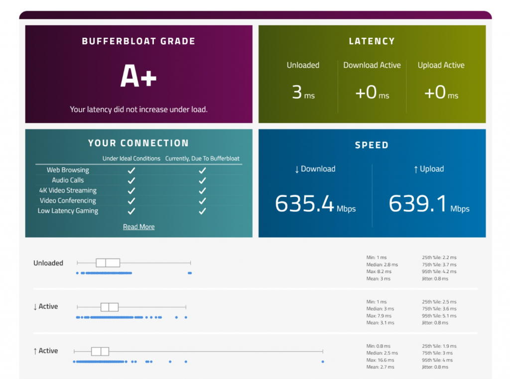

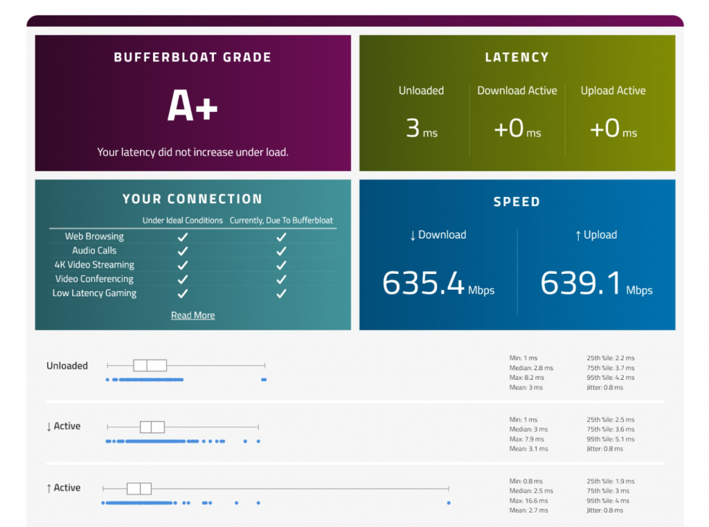

No es necesario gastar ni tanta plata tampoco, si estas dispuesto a dedicarle un poco de tiempo siempre hay alternativas. Yo agarre un pc viejo que tenia tirado con un i3 de 4ta, 8gb de ram, un nic y ssd baratos, su opnsense bien configurado y este es el resultado (gtd en bridge, y el router sin ahorro de energia activado):
Ver adjunto 29918
Pase a eso desde un router de casita comun y corriente que tenia que tener si o si con QoS y que me limitaba la velocidad a 150mbps, de lo contrario mis resultados terminaban siendo no muy diferentes a lo que tenias tu con movistar al principio, ya que en mi hogar hay uso muy intenso de la red tanto por pega como por diversion y el pobre router explotaba con su proce y ram de telefono barato al intentar dejar que fuese a maxima velocidad :zippy
Claro, el cambio lo hice por otros motivos mas serios, pero la performance jugando fue un excelente y muy bienvenido efecto secundario. :sisi
me puedes decir como configuraste el reuter y que config de windows tienes?
Instalacion común y corriente de OPNSense (pfSense tambien sirve obviamente si prefieres), instalarlo es lo mas sencillo del mundo.
Y para el AQM (Active Queue Managmement) que es lo mas importante para el bufferbloat lo que mas vi recomendado (supongo que por lo sencillo) es CoDel con ECN y eso es lo que me ha dado excelentes resultados (hay hartas guias en internet no solamente para esa config).
Para las velocidades de subida y bajada las medi antes con el router sin ninguna configuracion/plugin mas que lo basico para conectarme, y en mi caso que tengo contratado 600 y 600, los resultados mostraron la bajada super consistente en 650 mbps a cualquier hora y 600 medio inestable de subida. Asi que deje los pipes (donde se define el ancho de banda para que el AQM o QoS hagan su pega) en 650 y 600.
Luego en mi caso encontre diferencia medible en la prueba de bufferbloat entre tener el router con ahorro de energia y no tenerlo, pero es infima y practicamente indetectable por mi (en mi caso entre 1-3 ms mas sin carga, y entre 5-9 ms total entre subida y bajada). Ni idea porque me ocurre esto, pero supongo podria ser el retraso del cambio de frecuencias? Finalmente decidi dejarlo en ahorro medio (dejarlo sin en mi caso supone un gasto energetico extra completamente injustificable).
No soy experto en estos temas, asi que no te podria responder mas a fondo en cuanto al detalle de como funcionan estas cosas, solo se que funcionan porque hice las pruebas :sisi
En mi caso obviamente la mejora en la performance de mi red no fue solamente por el AQM, si no que mucho mas importante fue la exageradisima diferencia en "fuerza bruta" de los componentes del router.
