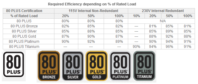

Ver adjunto 3401

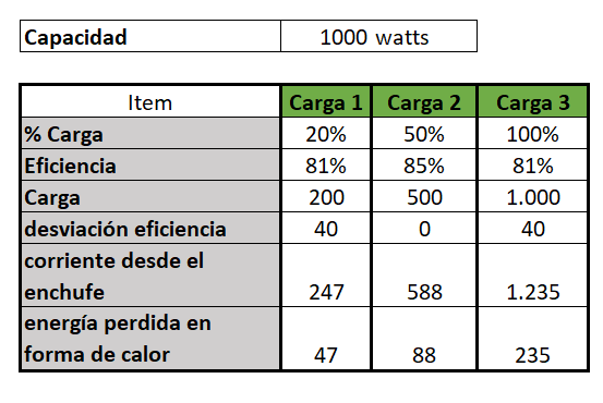

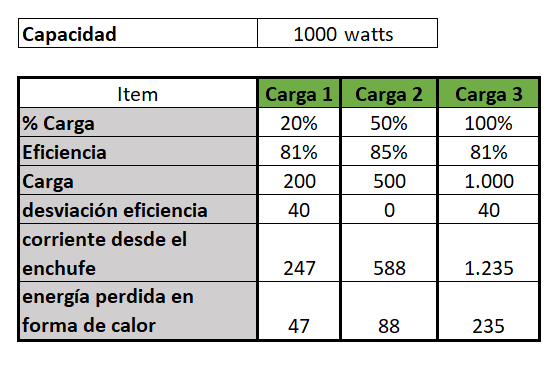

Osea tienes razón y mi comentario no es 100% preciso en el sentido de que la relación de la pérdida de calor con la carga eléctrica no es lineal, pero la desviación no es mucha.
Mira, me di la lata de demostrar que si bien no es lineal, en términos prácticos se puede planificar el consumo del PC como si lo fuera, porque, usando el caso más pesimista, que sería una 80 Plus Bronze en un circuito de 230v, la desviación de la eficiencia es un 4% y menor debería ser en cargas cercanas al 50%
Ver adjunto 3402
Editado: redacción

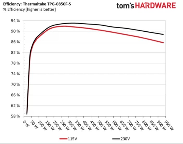

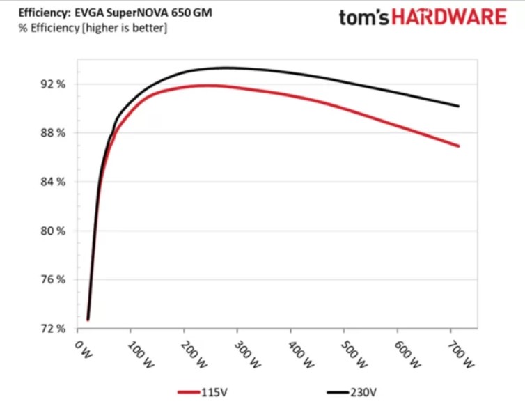

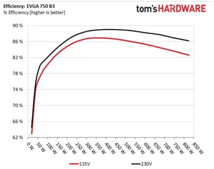

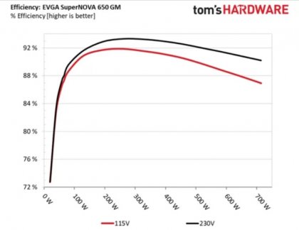

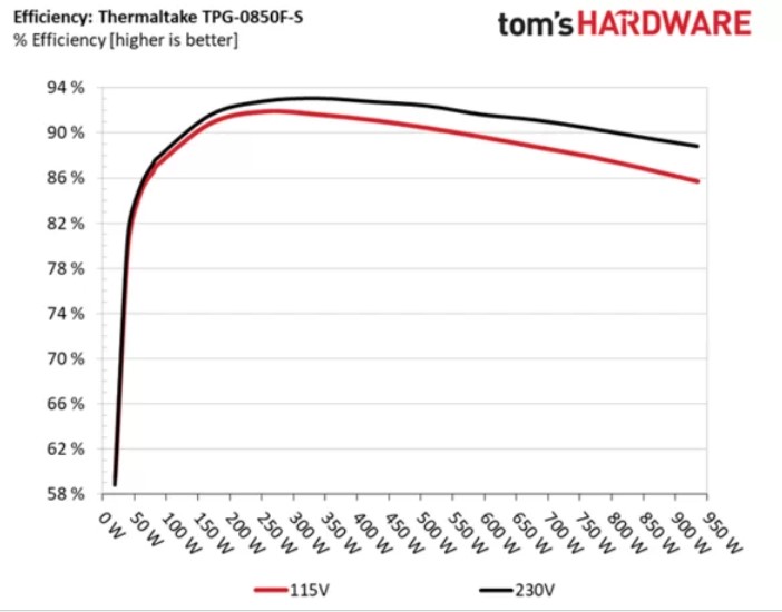

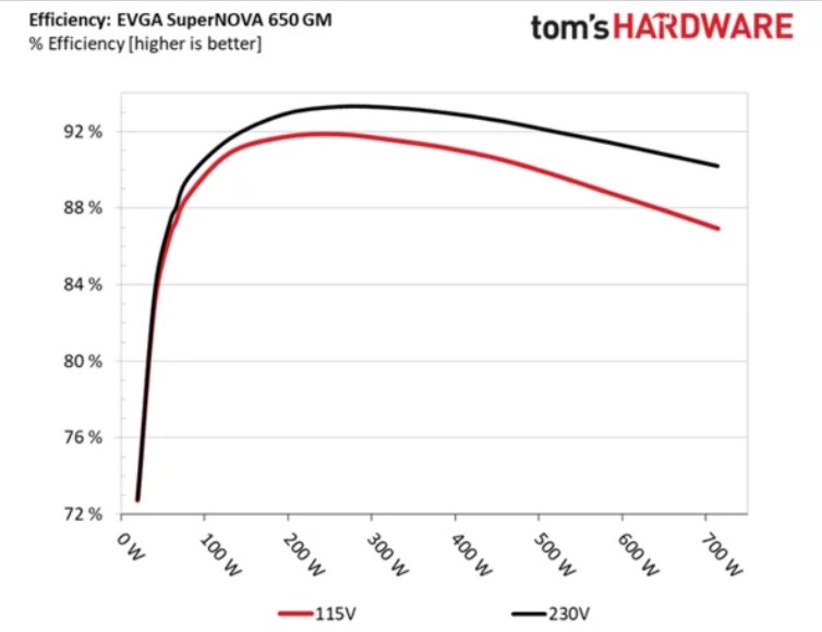

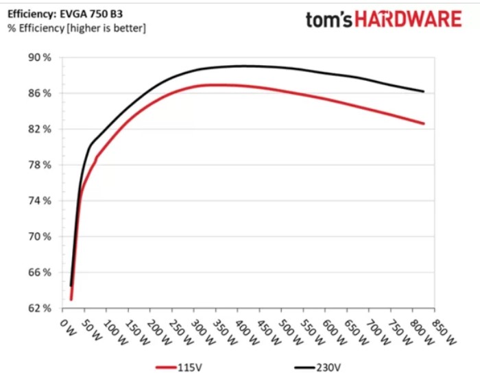

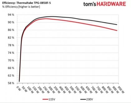

Y no vería porque en Idle habría sobrecalentamiento , basándose en esos 3 gráficos la eficiencia más baja es un poco más de un 50%. Pngamos por ejemplo el mismo caso de la fuente de 1000w nuevamente en un escenario pesimista:
Una carga de un 5% (50w) con un 50% de eficiencia serían otros 50w perdidos en forma de calor, si puede disipar más de 200w en las cargas más altas no veo porqué no podría disipar 50w.
