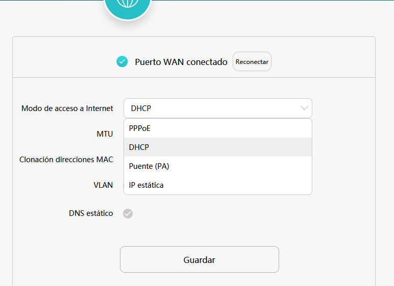

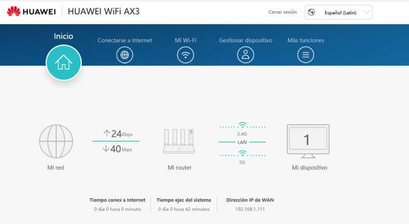

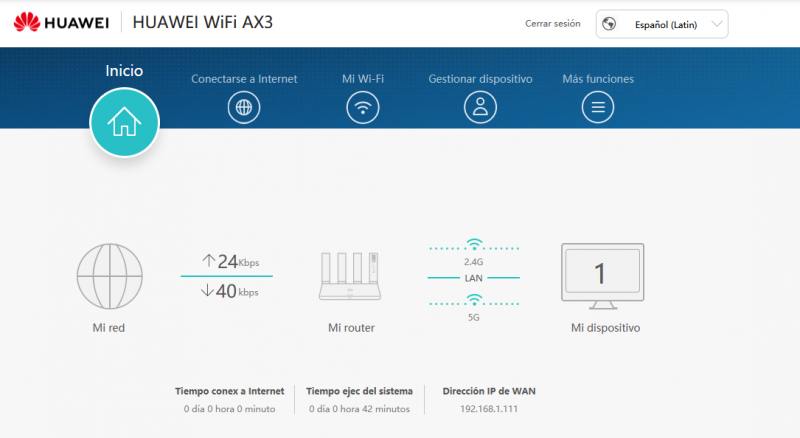

Este es el menú principal, un diseño bien amigable y sencillo. En este caso conecté este router modo DHCP a un Modem de Movistar mientras tanto para hacer pruebas.

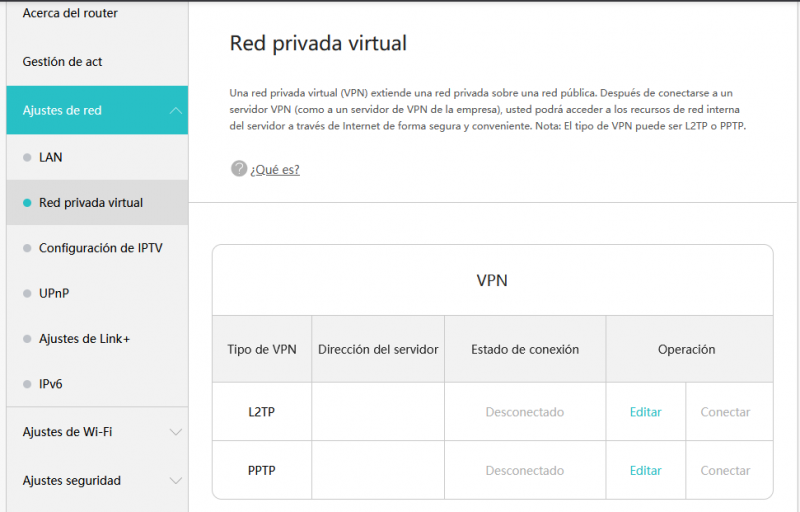

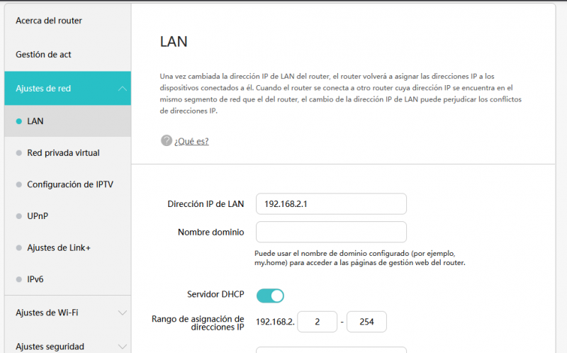

Al Ingresar al apartado de "Mas Funciones" podemos encontrar las opciones de por ejemplo editar las IP privadas LAN, los puertos, Firewall y redes VPN

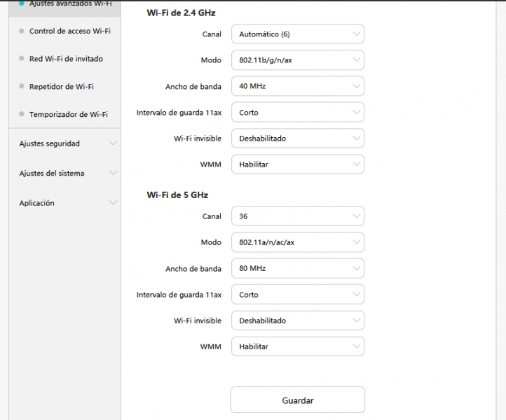

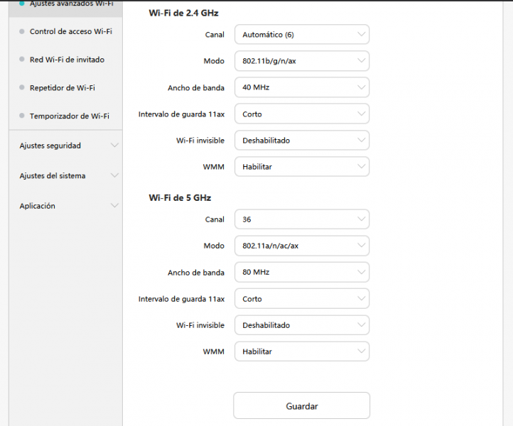

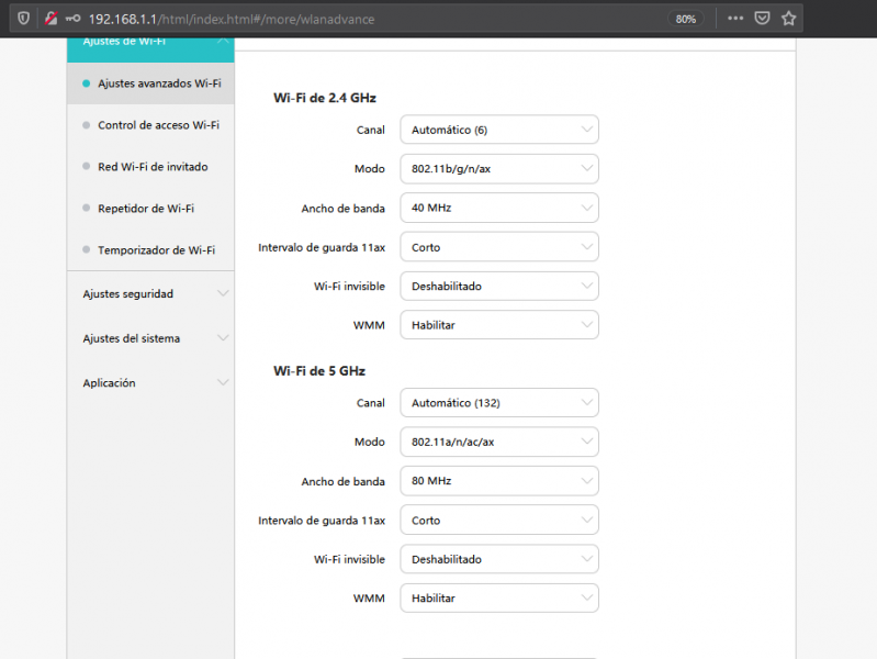

Ahora, en el apartado de configuracion de Wifi, el router nos dará la opcion de "Priorizar 5G" esto significa que las redes tanto en 2.4 Ghz como en 5 GHz usan el mismo nombre o BSSID, ideal para centrar un unico nombre, pero para las pruebas decidí dejarlas separadas, además les cambie el nombre a las redes:

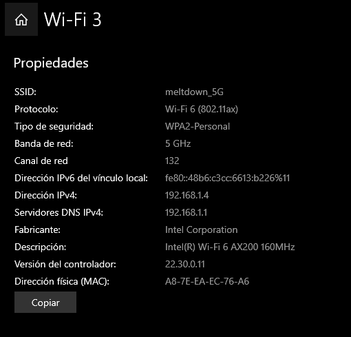

Al conectar el notebook a la red de 5 GHz, en Windows me aparece lo siguiente:
El router en el canal de 5 Ghz esta en el canal automático de 136

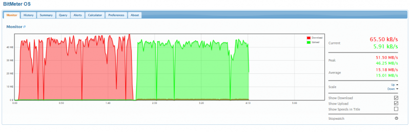

Pruebas en 5 GHz usando canal automático (136)

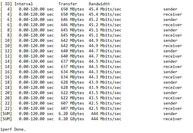

Al ejecutar las pruebas a una distancia de aprox 1.5 mts del router, se obtiene los siguientes resultados:
Prueba de descarga:
Prueba de Subida:

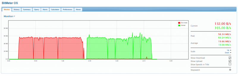

En este caso tenemos un performance de aprox 449 Mbits/sec en subida y en descarga 444Mbit/sec

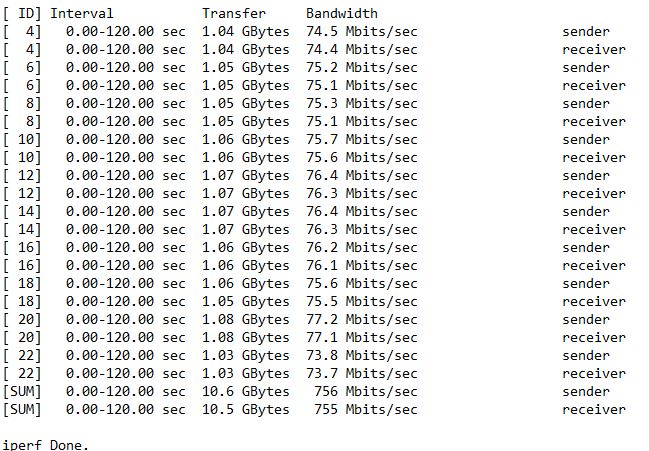

Pruebas en 5 GHz con canal seteado manualmente

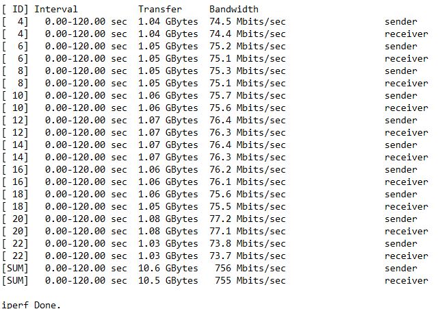

Ahora seteamos el canal en modo manual (36) y ejecutando los mismos comandos, los resultados son los siguientes:
Prueba de descarga:
Prueba de subida:
Aca se ve claramente que el performance aumentó al haber seteado el canal en modo automático

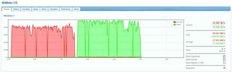

Al hacer una prueba de speedtest marca lo siguiente:

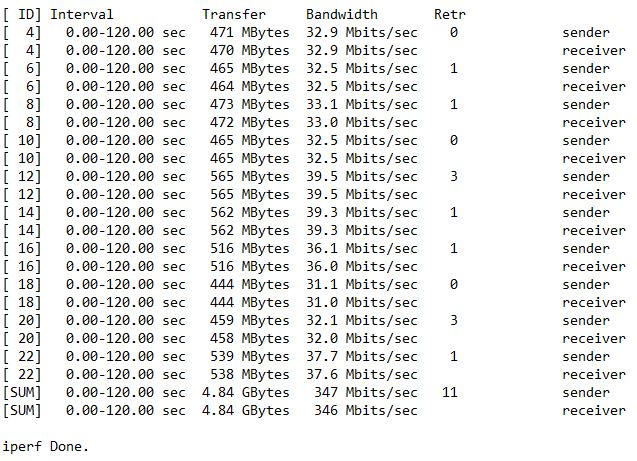

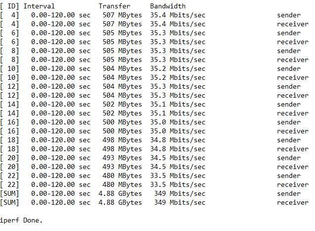

Al hacer las pruebas de Iperf, se obtiene lo siguientes resultados:
Descarga:
Subida:

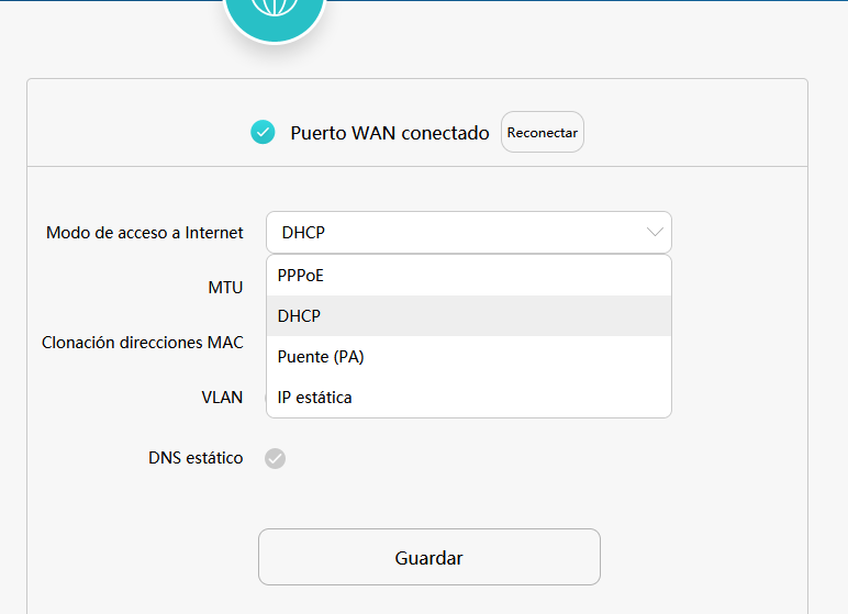

Me se fue una consulta importante, ¿soporta DHCP para la WAN? ya que tengo el router de VTR en modo bridge para ocupar router propio.
De antemano gracias!
Ver adjunto 15214
Ver adjunto 15215

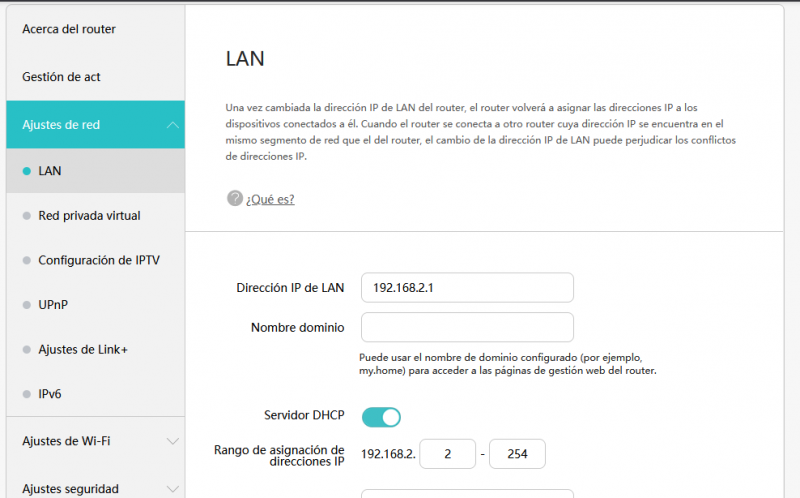

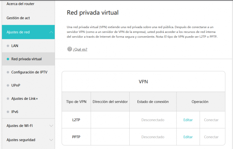

Ver adjunto 15216
Ver adjunto 15217

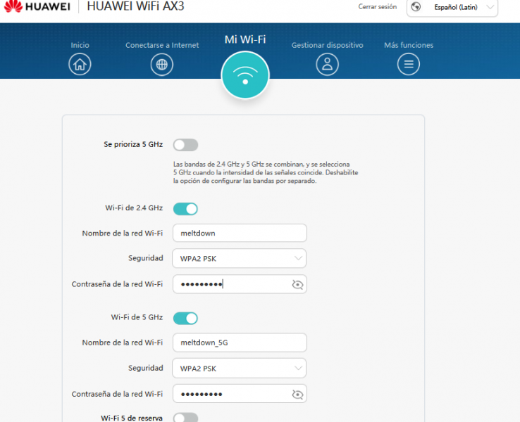

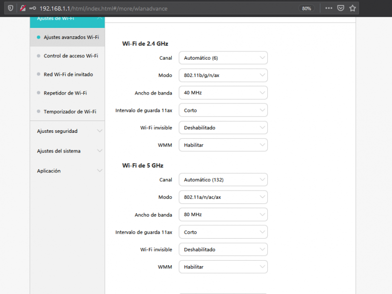

Ver adjunto 15218
Ver adjunto 15220
Ver adjunto 15221

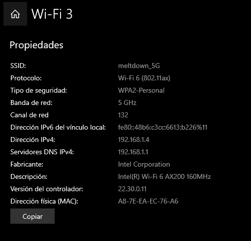

Ver adjunto 15219

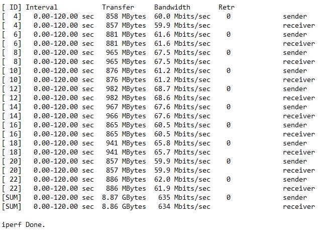

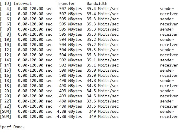

Usando el software Iperf3 para windows en el notebook y Iperf3 en Linux en la Rpi y ejecutando el siguiente comando en el cliente:
iperf3 -c 192.168.1.3 -p 5200 -P 10 -t 120 (prueba de subida)
iperf3 -c 192.168.1.3 -p 5200 -P 10 -t 120 -R (prueba de descarga)

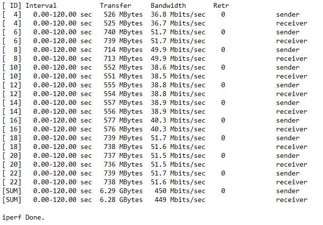

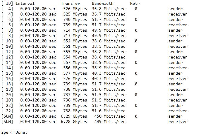

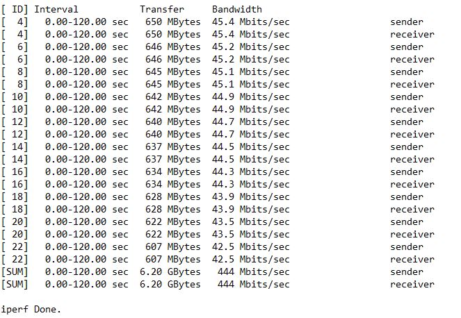

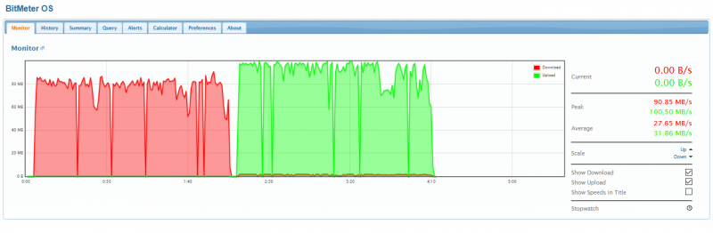

Prueba de descarga:
Ver adjunto 15222
Prueba de Subida:
Ver adjunto 15223
Ver adjunto 15224

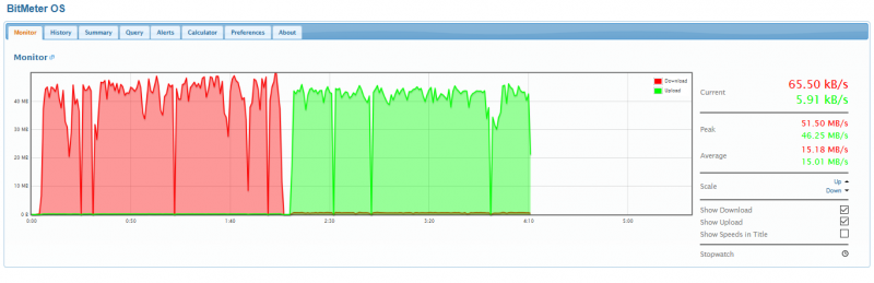

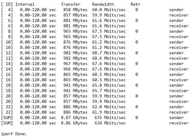

Ver adjunto 15225
Prueba de descarga:
Ver adjunto 15226
Prueba de subida:
Ver adjunto 15227
Ver adjunto 15229

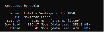

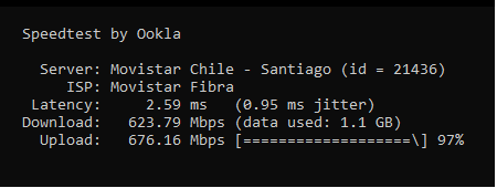

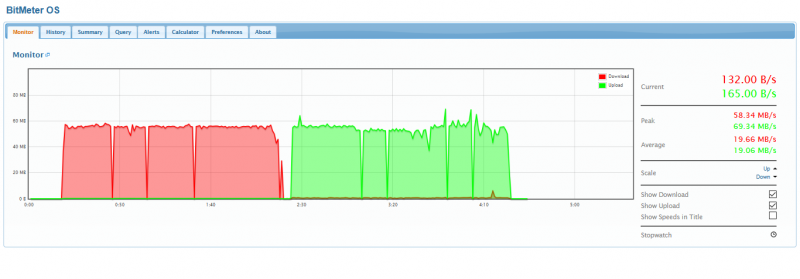

Ver adjunto 15228
Descarga:
Ver adjunto 15230
Subida:
Ver adjunto 15231
Ver adjunto 15232
Prueba en Speedtest:
Ver adjunto 15233
Se ve claramente que la red de 2.4 Ghz ofrece una gran velocidad, similar a una red de 5 GHz lo cual me sorprendió bastante por ser una red de 2.4GHz llegar a estos valores bien altos.
