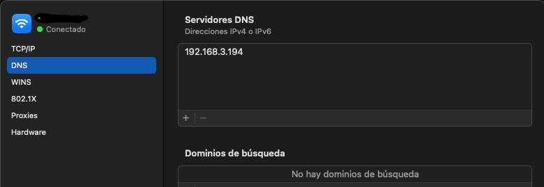

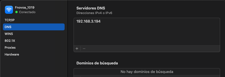

Una vez ingresados tenemos 2 alternativas.
1. Agregar nuestro DNS a cada uno de nuestros hosts conectados, configurando el dns de forma manual (agregando la ip del servidor)
Por ejemplo en MacOS, vamos a CONFIGURACION - RED - (SELECCIONAMOS NUESTRA INTERFAZ UTILIZADA WIFI O RED) - DETALLES - DNS
y en el boton + podemos agregar nuestro dns (ip del servidor).
una vez agregado, reiniciamos la conexión (pueden apagar y encender el wifi y con eso bastará).
Para probar pueden utilizar la web de elmundo.es
