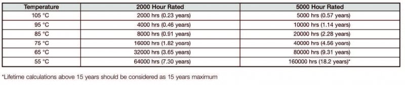

Ambos ejemplos, el del auto y el de los diodos led son pesimos, industrias distintas y estandares completamente distintos de medicion de vida util. Cuando los fabricantes de componentes electrónicos definen expectativas de vida casi siempre lo hacen a la temperatura maxima de funcionamiento:
Como ejemplo en esta tabla de capacitores de psu se puede ver la diferencia en expectativa de vida de los capacitores dependiendo de la temperatura.
Seria super comico que la expectativa de vida de los componentes realmente fuesen los que muestran las definiciones estandar de la industria.
Ver adjunto 16819
Te imaginas que realmente duren 5000 horas? :xd
Y por cierto el ejemplo de auto unico dueño, es mas comun que esten igualmente para la cagada, especialmente en chile donde las personas creen que las mantenciones son opcionales :xd
