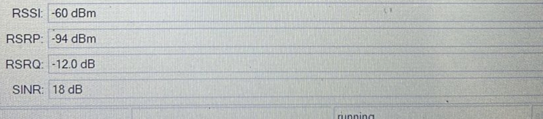

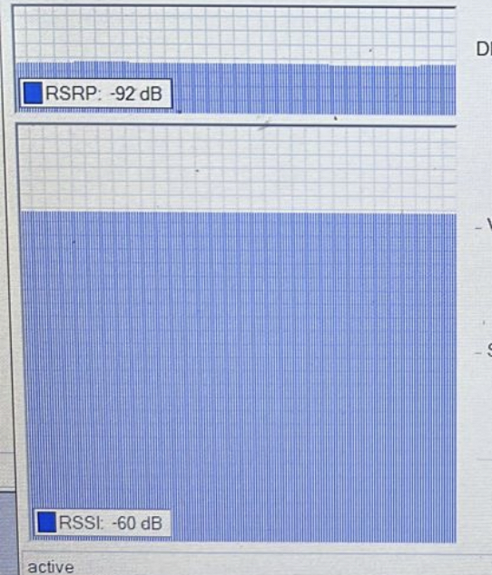

Buenas, como están?, tengo un problema con mi antena recién comprada, resulta que vivo en zona rural, y la antena de Movistar está a 2 km, tengo 4g, en mi celular anda a 5 mb de bajada aproximadamente, hoy instalé la antena para probarla, buenos parámetros tenia según yo
pero aún así no pasaba de los 5 kbps de bajada, no se a qué se deba, estuve buscando en el foro, me informé antes de comprar la antena, y seguí todos los pasos de instalación, cabe recalcar que la probé en la ciudad y me daba 15 mb de bajada, pero con reducciones hasta kbps no se mantenía estable, me dijeron que era porque estaba mal direccionada, pero mi problema es ese, estando tan cerca de la antena, con buenos parámetros, por qué no me entrega una buena velocidad?.

Hola, buenas, has visto en que frecuencias te estas conectado? puede que la antena de movistar solo funcione en una frecuencia (ej 3g) y en cuidad te conectes a 4g o 4g+ y ahi tengas mejor velocidad.

en que modo te esta conectando , 3g ? lte ?
la banda que debes colocar es la 7

Gracias por responder, tengo sólo activada la banda 7, pero me conecta a 3g y en el celular 4g, y se conectan a la misma antena de Movistar, por eso no se que pueda ser.

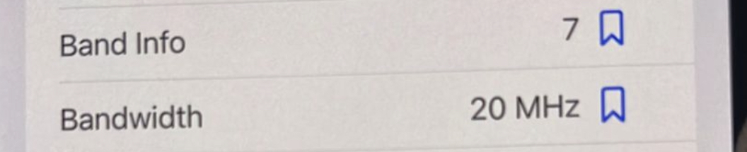

Tengo activada solo la banda 7 en la mikrotik, y en mi celular dice que está conectado a banda 7, y es Movistar mi chip al igual que el de la antena.

Revisa también si tienes activado el roaming.
El ping a 8.8.8.8 por ej, es estable dentro del router?
